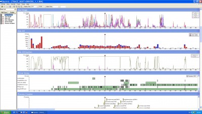

Start Windows XP umí monitorovat utilita od MS - Bootvis.
Podle toho poznáš, kde to tak dlouho vázne.

V bootvis přímo uvidíš, který process/služba/ovladač to jakou dobu brzdí.
Trace->Next Boot + Driver Delays (vlevo zatrhnout Driver Delay)
A po restartu ti vypadne toto:

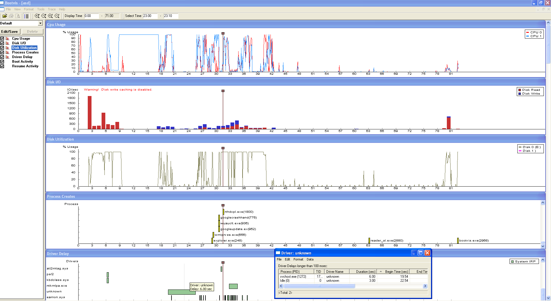

Tak jsem to provedl, ale vypadá to spíš na problém s cachingem disku. V diskovém I/O mně to píše "Warning! Disk write caching is disabled." Přitom když vlezu na vlastnosti disku, tak je tam chaching povolený :) Resp. zaškrtnutá volba "Povolit ukládání do mezipaměti na disku".
Jinak je tam jeden ovladač, který to zdržuje na 6 sec, ale nepoznám o jaký se jedná :( Resp. je to svchost.exe
