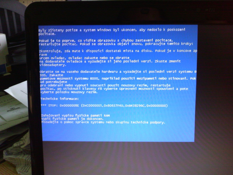

Znama ma problem s NB, najednou se nemuze prihlasit do WinXP Home SP3, po zadani prihlasovacich udaju se objevi BSOD viz obrazek. nouzovy rezim lze spustit normalne, ale bezny ne. Zkousim jiz nekolik hodin Memtest, ale zatim bez chyby, HDD proveren take bez chyby, netusi nekdo, v cem by mohl byt problem?

Soubory ze složky Windows\Minidump upni na www.leteckaposta.cz

Vypadá to na poškozenou jednu z větví registru. Pravděpodobně větev Windows\System32\Config\System.
Nejprve bych spustil Konzolu pro zotavení z instalačního CD a zkontroloval FS (chkdsk /r)
Pokud to nepomůže, stáhni Hirens BootCD, vypal ISO na CD, nabootuj z něho, spusť Mini Windows XP.
Zazálohuj si soubory ze složky Windows\System32\Config a přepiš je soubory ze složky Windows\Repair.
Nastartuj Windows XP a pomocí Obnovy systému obnov systém z nějakého bodu obnovy.
Namísto souborů ze složky Repair můžeš použít zálohy větví registru přímo z bodu obnovy
(System volume information\_restore{xxxxxxxx-xxxx-xxxx-xxxxxxxxxxxx}\RPXXX\Snapshot)
Jen je třeba je přejmenovat, aby se jmenovaly stejně jako soubory z Windows\System32\Config\. (system, software, sam atd.)

Takze chkdsk nepomphl, udelal jsem ten prepis souboru se slozky \repair a spustil winxp, a win jsou po ciste instalaci, tz. novy uzivatel, nutna aktivace, a bod obnovy je pouze z dnesniho dne, kdy jsem spustil ty win po tom prepisu souboru.. udelal jsem neco spatne?

Ne neudělal. Ve složce repair jsou uloženy větve registru ve stavu, v jakém se nacházely těsně po dokončení instalace Windows.
Podívej se do složky System volume information\_restore{xxxxxxxx-xxxx-xxxx-xxxxxxxxxxxx} kolik je tam RP složek a napiš mi to.
Dále mi ten soubor system, který sis zazálohoval.

Takze je tam RP0 a RP1 s datem 5/9. Ted me napada jestli to nebude tim, ze tam bylo Obnoven vypnuto, protoze se domnivala, ze ma vira...
Ten soubor system - co presne potrebuje?
Jeste me napadlo, neslo by provest opravu registru z inst. CD Win?

Tohle asi opravná instalace nezvládne.
Postupně po jednom vracej původní soubory v tomto pořadí - sam, security, default, software zpět do složky Windows\System32\Config
(ty soubory ze složky Windows\System32\Config co sis zazálohoval, než jsi je přepsal)
a po každém vyzkoušej, zda systém naběhne. Pokud počítač se všemi čtyřmi původními soubory naběhne, chyba bude ve větvi system.
Ten původní zazálohovaný soubor system ze složky Windows\System32\Config mi upni na http://www.leteckaposta.cz

Takze doslo na cistou instalaci win,, bylo mi receno at se s tim ne... a dam novou instalaci. Takze diky moc za pomoc a ochotu a doufam, ze priste nbude muste nic podobneho resit. Jinak pokud se jeste chces podivat na ten system, muzu to sem dat.
