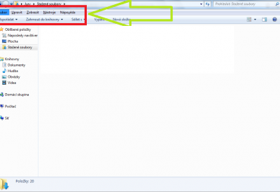

a kdyby nepomohlo kliknout pravým do složky/vlastní nastavení této složky/zvolit šablonu dokumenty
potom (jestli nebude ok)
stisknout alt/nahoře se zobrazí panel Soubor,Upravit, Zobrazit, nástroje, nápověda
první zkusit vybrat zobrazit/zvolit podrobnosti
podruhé zkusit nástroje/možnosti složky/obnovit výchozí/ok
třeba něco půjde...

aaaa... děkuji ti statisíckrát :))) už mi to funguje... přitom sem googlil jak blbej celé hodiny a to každý den... ještě že tu tohle forum existuje :))) fak díky...
