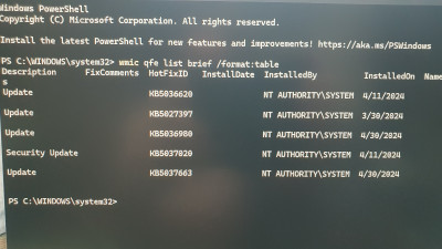

Funguje. Screenshot nefunguje a tak jsem udělal foto mobilem.

Tak skús pokračovať a odinštalovať poslednú aktualizáciu,či sa niečo zmení :wusa /uninstall /kb:KB5036980

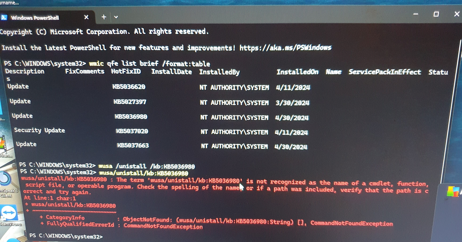

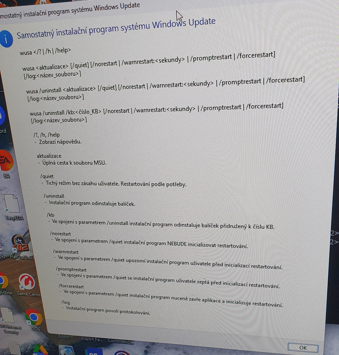

Zkusil jsem to s mezerami (první příkaz) a vyběhnul na mě něco jako help příkazu wusa. Tak jsem to zkusil bez mezer a vyběhla na mě červená hláška.

Príkaz : wusa /uninstall /kb:5036980 nie unistall
Speed_dead
Příspěvky: 3288
Re: Třída Explorer.exe není registrována - jak opravit?
Příspěvek od Speed_dead »
Tak to vypadá, že to zabralo. Aktualizace se odinstalovala a vzápětí při restartu se nějaká nainstalovala. Asi ta, co jsem odinstaloval. Ale zatím se zdá, že vše funguje, jak má. Díky moc za pomoc. Rovnou si udělám aktuální bod obnovy.
