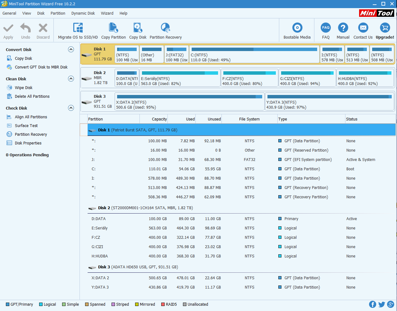

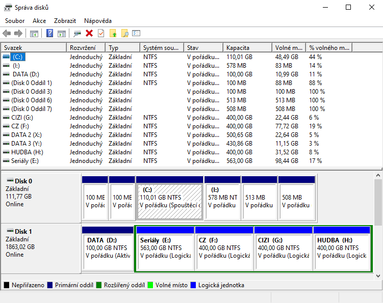

Ahoj lidi, všiml jsem si, že mám záhadně rozdělen systémový disk C (SSD). Přijde mi, že je tam moc oddílů (8) a dva jsou označeny písmenem "I" a "J". Což je ptákovina.
Poradí mi někdo jak to opravit na správný počet a bez přidělených jednotkek "I" a "J? Tak aby to bylo správně i s daty.
Mám Windows 10 Pro 22H2.
Nedávno jsem tu řešil smazaní oddílů na C a nefunkčnost Flashdisku. Tato záhada na to navazuje. Moje disky končí písmenem H a po vložení flešky je objeví jako "I" a nebo "J" a někdy i současně a samozřejmě nefungují.
Takže bych chtěl mít správně rozdělený ten systémový disk C s Windows bez jednotek "I" a "J".
Vím že tu jste šikovní a tohle někdo umí. Opět vám předem moc díky za váš čas.
Ve správě disků je to je jinak než v programech.

Systém při instalaci vytváří tři oddíly: 16 MB (musí tam být), 100 MB formátu FAT32 - EFI systém (zavaděč, musí tam být, bez něj se nespustí systém) a pak cca 500 MB recovery partition - může se smazat). Podle počtu 100 MB a 500 MB oddílů to vypadá na několik upgradů systemu. Ideální by bylo udělat čistou instalaci systému při odpojených ostatních discích, aby všechny tři oddíly byly na tom 120 GB SSD...
Re: Záhada rozdělených oddílů na systémovém disku C
Tak I: a J: proste odeber v diskpartu (remove). Tyhle oddily fakt nemusi (a nemaji) mit pismeno.
Na nejake dalsi sachy s oddilama se vykasli. Nebo ti to stoji za 600MB ziskaneho mista a dalsi tema?

Ten disk s" i " jsem dal změnit písmeno na "NONE" a zmizelo i to " J ".
Máte pravdu, nechám to až na někdy na novou instalačku. Když to funguje, nebudu řešit 600MB. Teď už Flešku připojit můžu.
Děkuji, hezký den.
