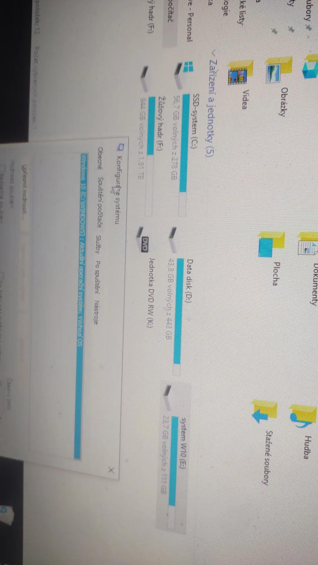

Myslel jsem si že když jednoduše přenastavím svůj pc SSD disk za primární, tak vše poběží jak ja chci, jenže v msconfig mi to vůbec neukazuje můj w10, který na tom pc předtím běžel. Ani v biosu ho nelze najit abych ho nastavil jako hlavní.
Ten disk je k PC připojen správně, po přihlášení na něm můžu pracovat s daty, aji mi to ukazuje jaké na něm jsou systémové soubory. Ve správci zařízení se mi taky ukazuje.
Jenom se neda použít jako hlavní systémový.
Prostě mi to z toho přidaného ssd disku udělalo C disk a z mého hlavního ssd to udělalo E disk a nelze s tím nějak pracovat.

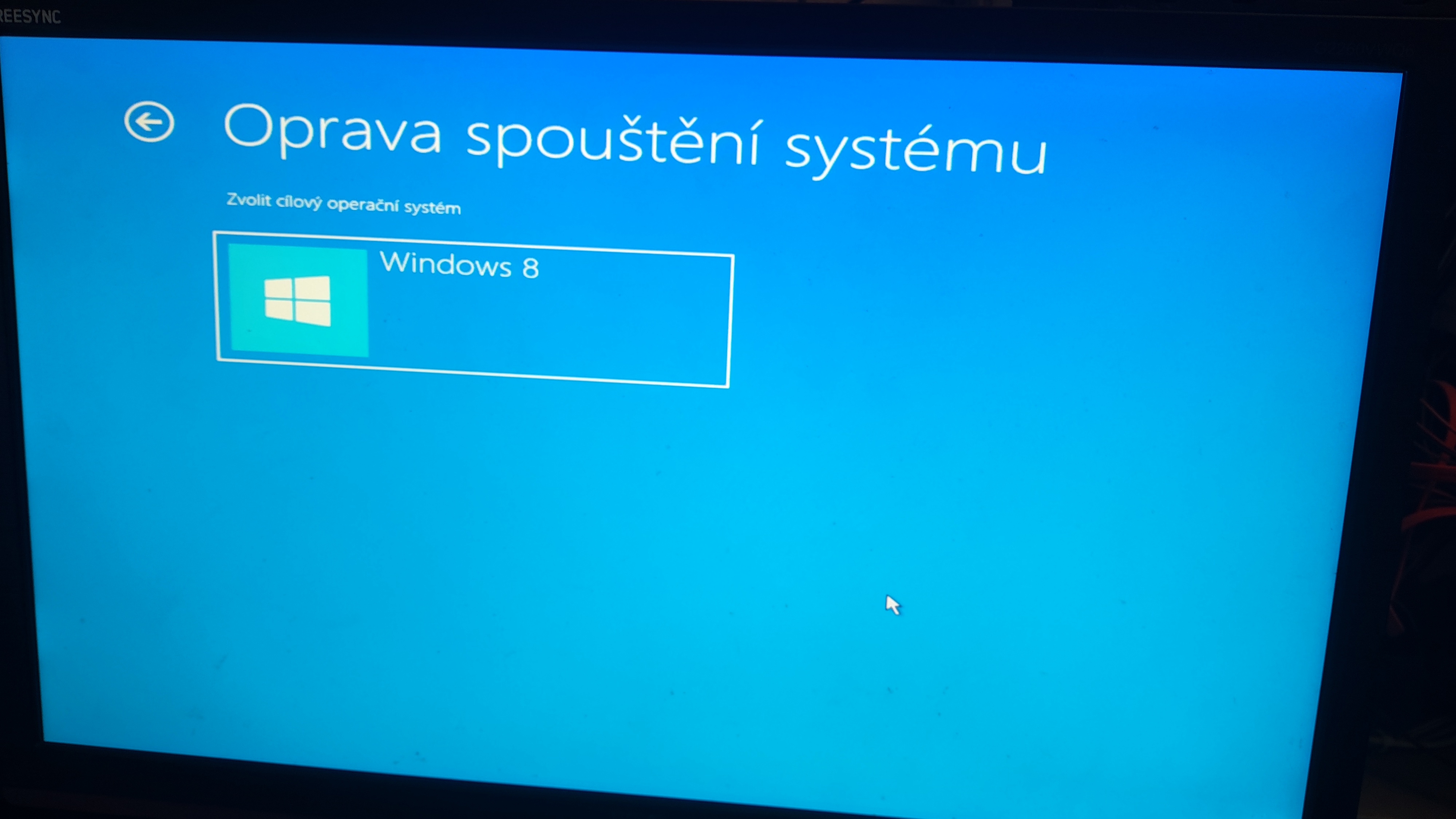

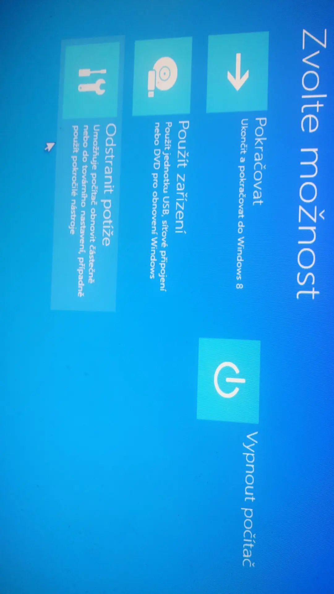

Možnosti které jsou na výběr mi ukazují ze je tam Windows 8

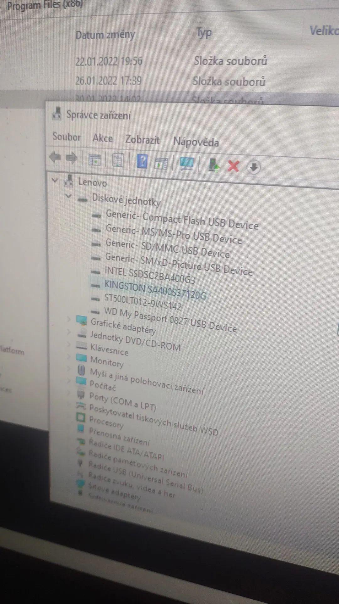

Správce zařízení, který disk ukazuje

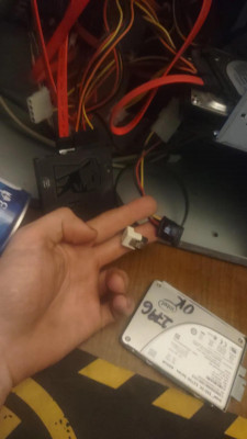

Oba disky a styl zapojení

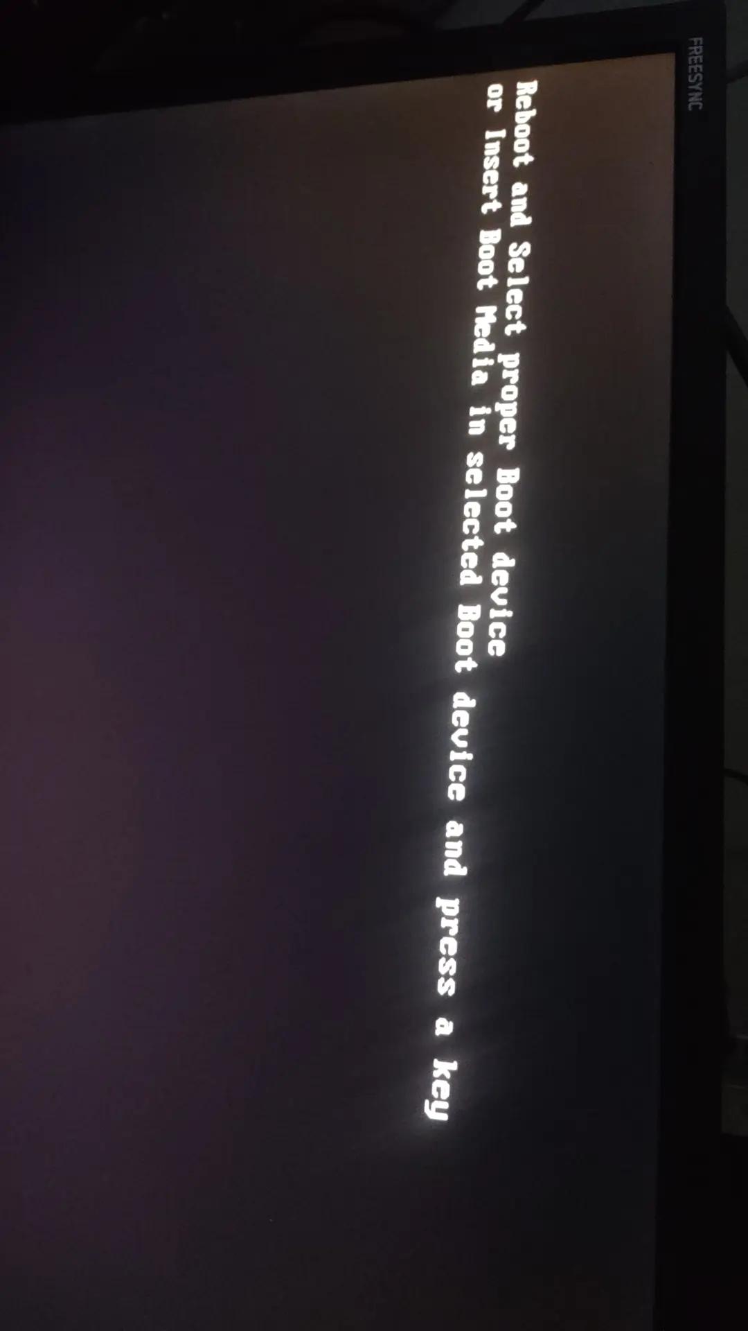

Hláška která se ukáže po odpojení ntbk ssd disku

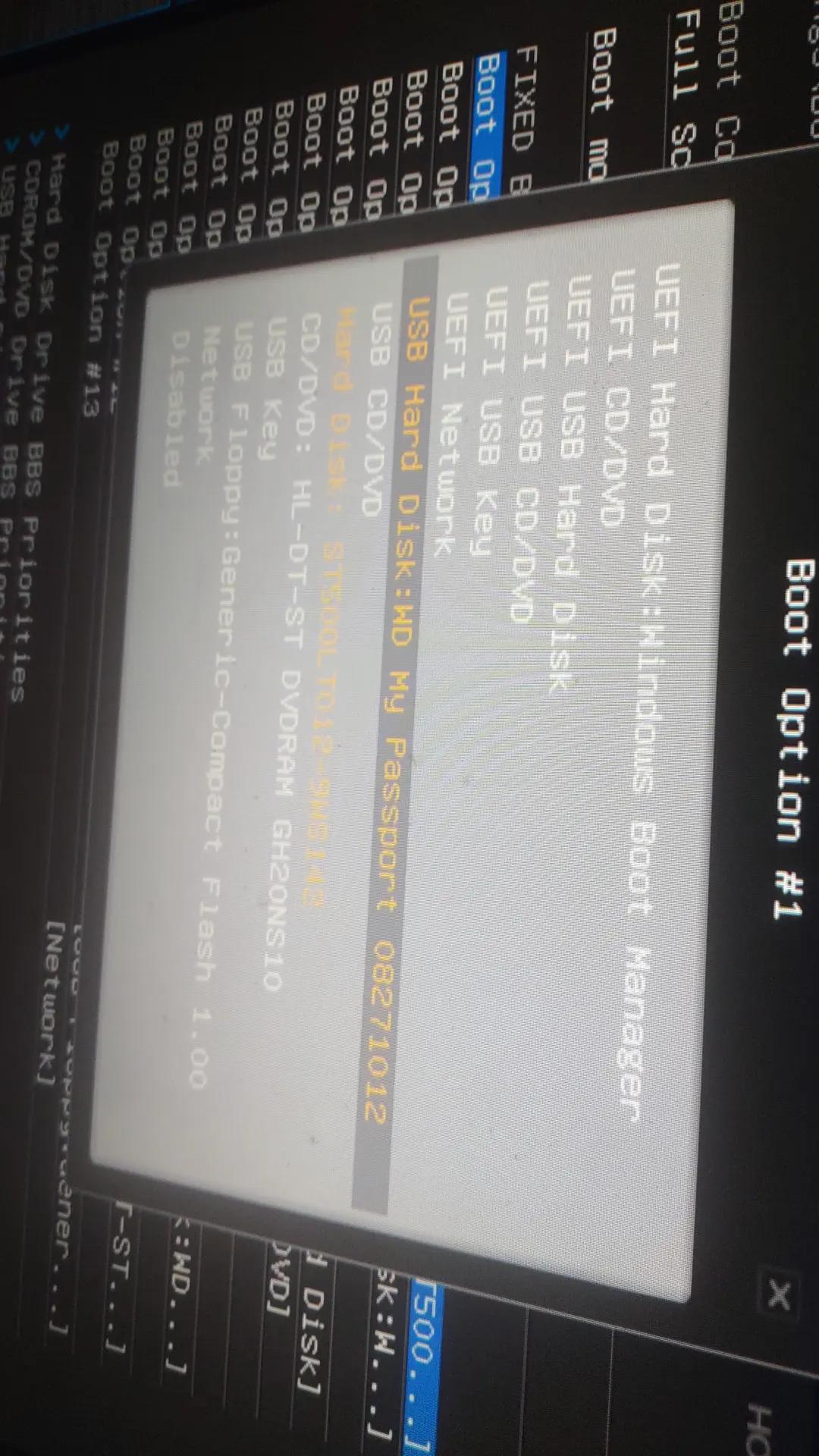

Boot option, který disk nezobrazí
Zde lze vidět že disk je správně připojen a da se s ním pracovat

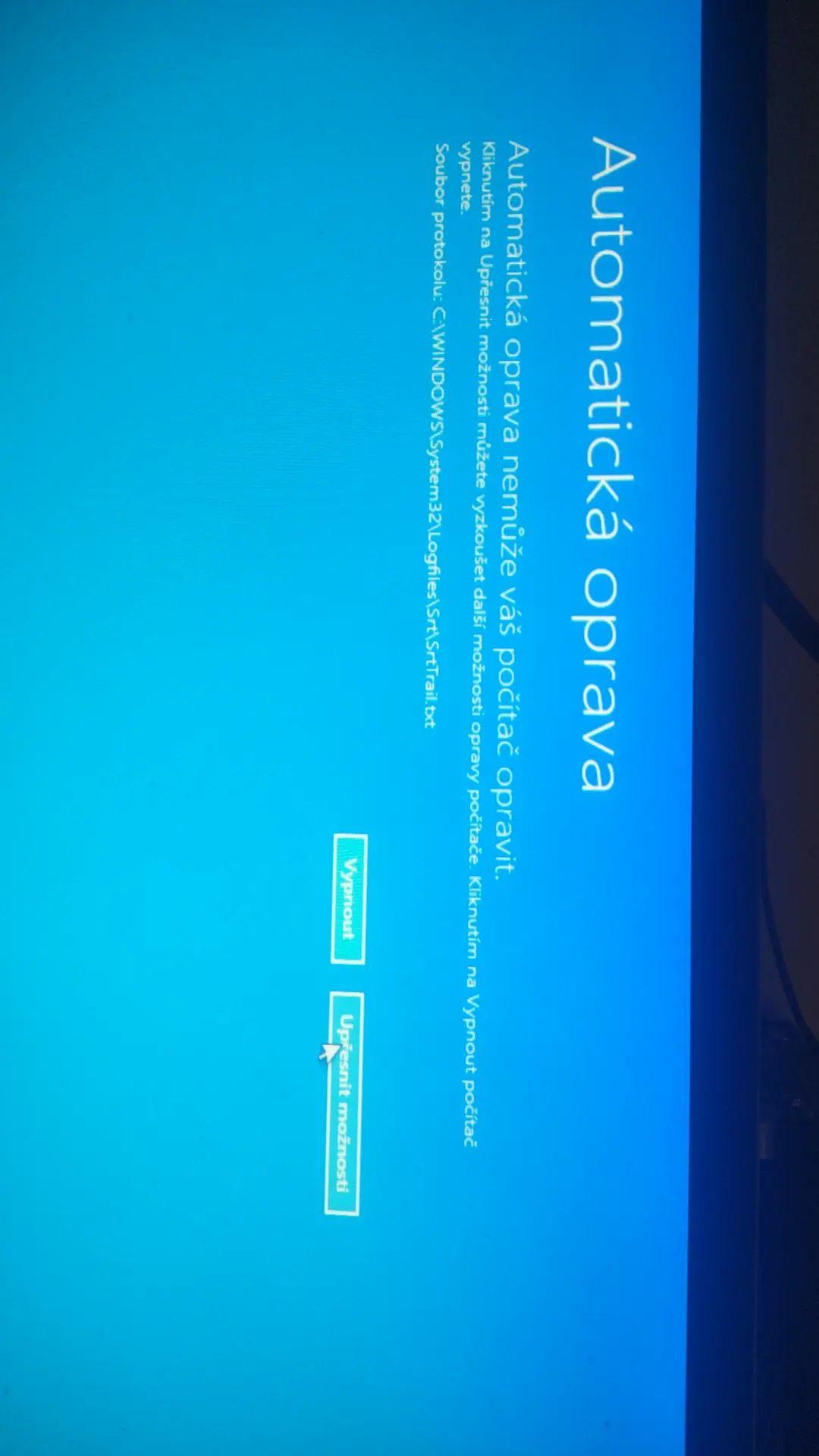

Tak po vaší radě jsem se dostal do této fáze: viz příloha

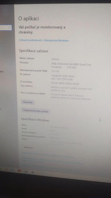

Počítač si myslí ze na něm je Windows 8 misto 10
