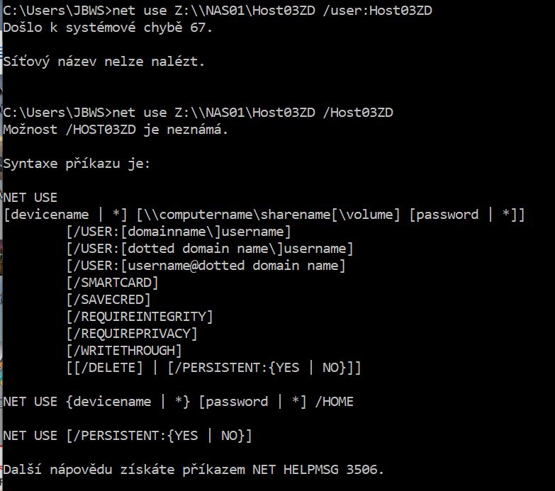

Ta chyba je tam zcela jasne napsana na screenshotu, spatna syntaxe prikazu, na konci to lomitko.
Problem je, ze chces po nas vedet kde je chyba, ale zaroven jsi tu chybu zamatlal cervenou barvou.
Mas spatne zadany parametr, jaky, to vis pouze ty. Platne parametry to vypsalo samo dole - jine nez ty
dole uvedene fungovat nebudou. Nemas tam nahodou za tim lomitkem heslo? To je spatne.
Pochopil bych, kdyz nekdo zamatla IP adresu nebo nazev pocitace, ale zamatlat parametr prikazu, kde
zadne citlive udaje nejsou?

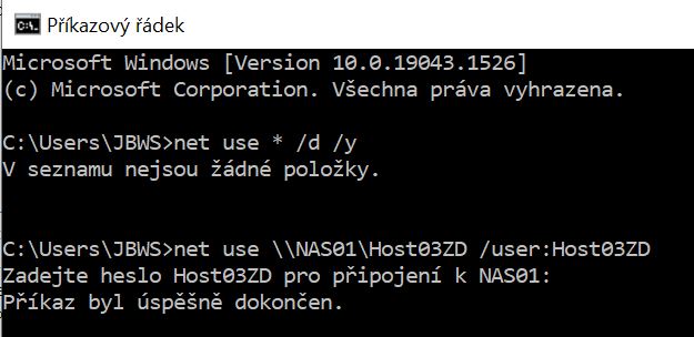

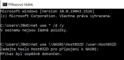

Verzi_01 se mi podařilo zprovoznit, a funguje to. Takže se do složky už podívám.
Verzi_02 i po pár dalších pokusech se mi nepodařilo nastavit. Posílám tedy sken (nikde tam není uvedeno heslo).

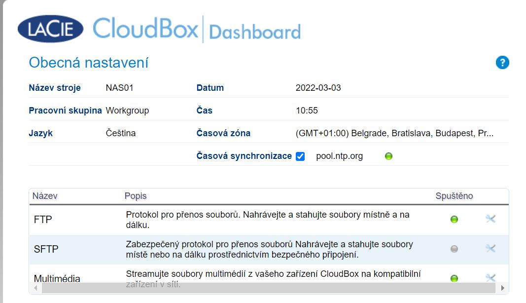

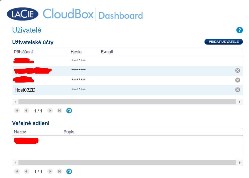

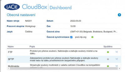

Jak jsem uvedl, název složky a uživatele je stejný. Radši přikládám i nastavení NASu (mimo nastavení sítě).

Vypadá to tak, že mezi Z: a \\ nemáš mezeru...
Re: Problém s přihlášením (s heslem) do NAS v místní síti
Mas tam doslova napsano, co je spatne i co mas udelat aby to spatne nebylo, primo to pise
ktera cast prikazu je spatne a pod tim je napoveda, jak ma vypadat.
1. mezi Z: a \\ nemas mezeru
2. parametr /HOST03ZD je nesmysl, pritom na druhem screenshotu to mas spravne, chce to heslo,
na druhem screenshotu pises ten samy parametr jinak a spatne.
Staci porovnat tvuj prikaz s napovedou pod tim a musis na to prijit sam.

Kód: Vybrat vše
net use Z: \\NAS01\Host03ZD tajneheslo /user:Host03ZD
I laik dokáže přesně opsat příkaz, aniž by vynechal mezeru, nebo klíčové slovo.

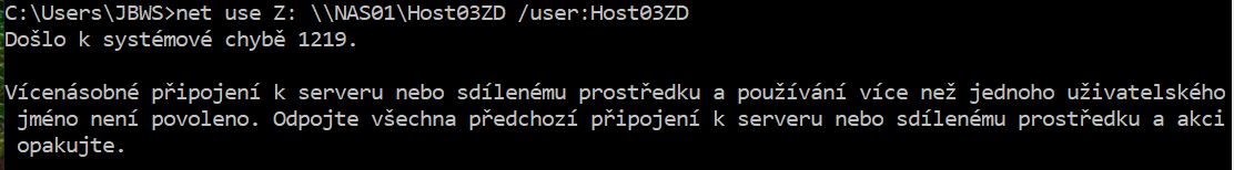

Doplneni hesla do prikazu ti nevyresi opetovnou hlasku s vicenasobnym pripojenim. To mezitim lezes na spolecnou slozku NASu pres pruzkumnika?

Není možné že si PC šahá rovnou na veřejnou složku (bez hesla) která je přístupná a tudíž pak zablokuje složky zaheslované, protože už připojení na NASu už má?
Není mi moc jasné proč nemůžu být přihlášen na více složkách v NASu, když mám už. jméno a hesla do více složek..

Na vice slozkach NASu muzes byt prihlasen, ale JEDNIM uziv. jmenem/heslem - omezeni SMB ve Win.
Spis me zarazi to, ze kdyz ty prikazy zadas hned po sobe (odpojeni vseho + pripojeni jedne polozky), proc ti to hlasi, ze uz jsi pripojen.
Zkusit jiny uziv. profil na PC muzes? Nemas na plose zastupce na neco z toho NASu?

Mám na ploše zástupce přímo na NAS, kde si pak vybírám jakou složku (uživatele) otevřu.
