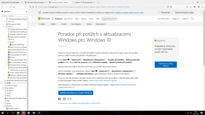

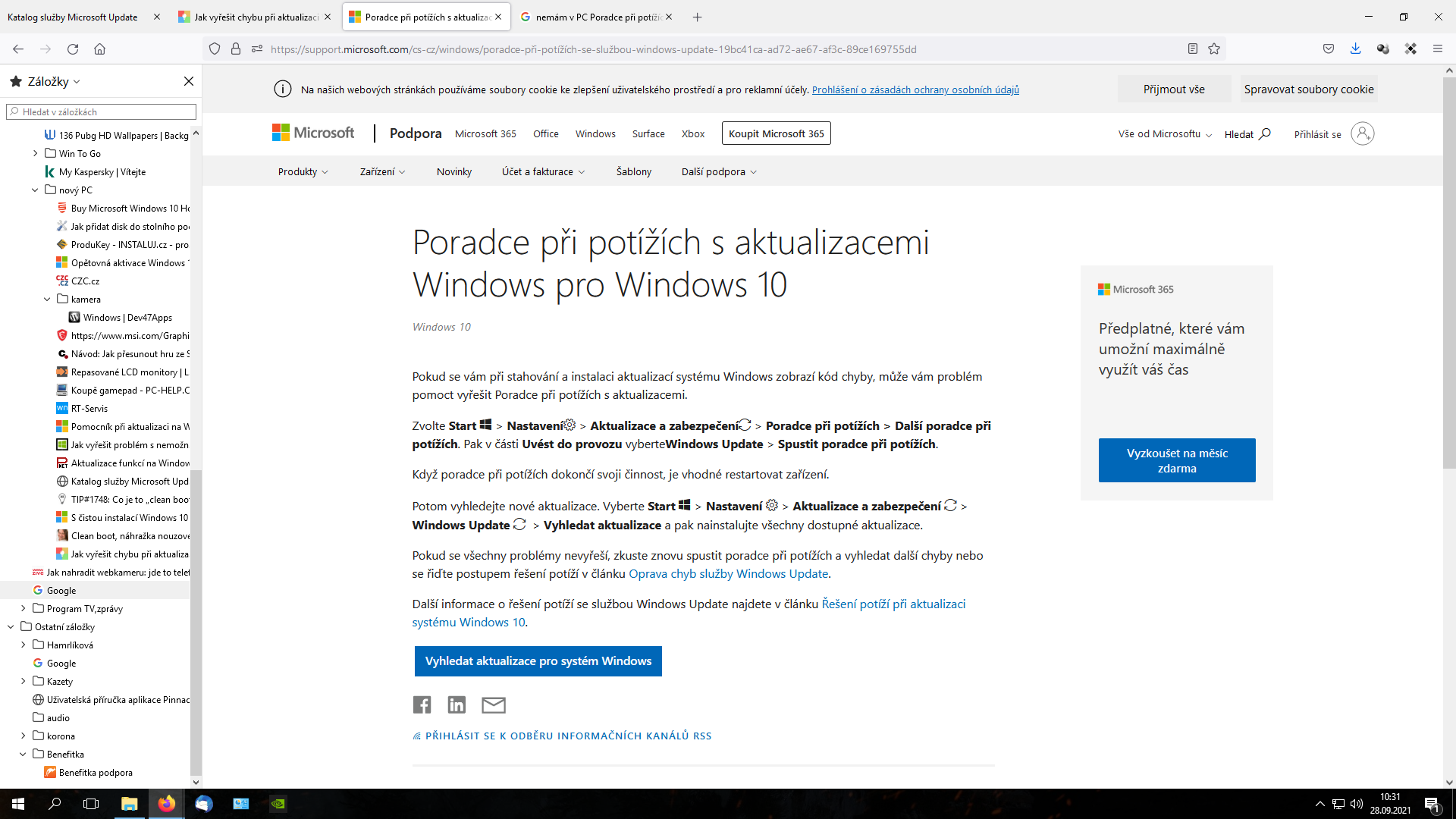

Nedávno jsem dělal novou instalaci W10 a použil jsem, vzhledem k okolnostem, original flashku z roku razdva a mám v PC 1607 ver. Nejde mi to hlavně aktualizovat, zkoušel jsem všechno možné /smazl staré akt., upgrade..., různé rady/.Zkoušel jsem i https://www.microsoft.com/cs-cz/softwar ... /windows10 . Ještě jsem nezkusil tohle viz. obrázek. Ovšem jaksi nemůžu neboť tam žádného Poradce při potížích NEMÁM! Jde to někde zapnout nebo něco?

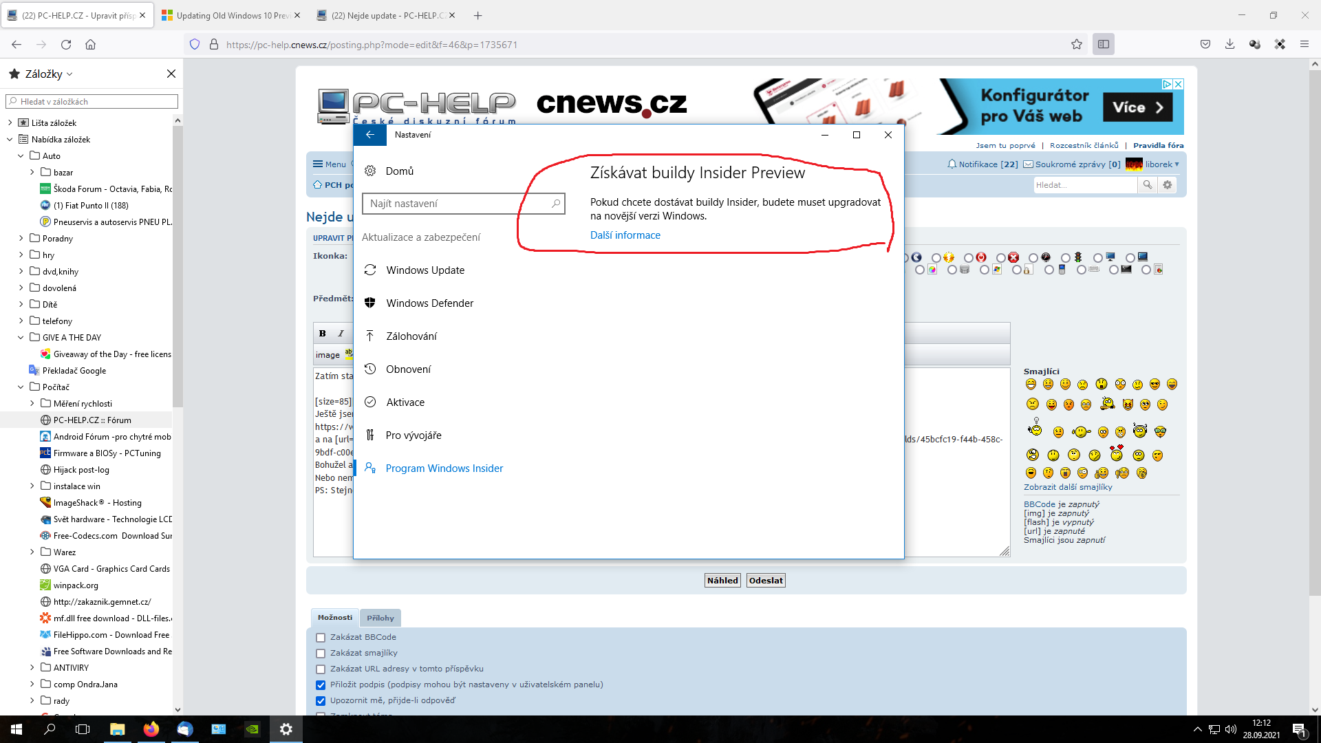

Ještě jsem narazil na tohle:
https://www.youtube.com/watch?v=qbLeVBUsh90
a na tohle .
Bohužel angličtina není moje silná stránka. Pochopil jsem to . že se mám zaregistrovat do insider a pak mě aktualizace půjde?
Nebo nemrknul by se mse někdo na to avysvětlil...Please..
PS: Stejně se mi nejde přihlásit. No už staženo tak jdu zkusit.

zkoušel jsi taky tady hned první tlačítko "Aktualizovat"? https://www.microsoft.com/cs-cz/softwar ... /windows10
Re: Nejde update
gogo: Jedna z prvních akcí. Bokužel po nějaké době ..Instalaci nebylo možné dokončit. Je to to smé co jsem před chvílí zkoušel se stáhnutým souborem.

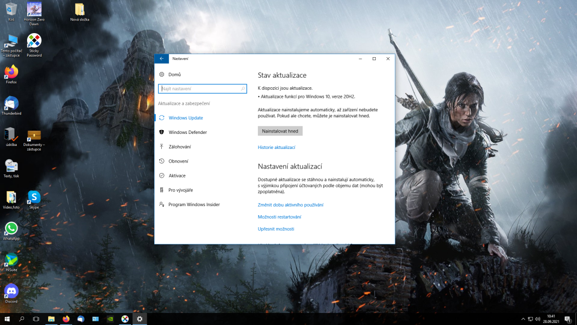

Nyní to zkusím s buildem 1909. "Něco mezi"

Tak první úspěch. Povedlo se mi dát verzi 1909 a teď už to snad půjde. Jen pro další možné následovníky. První pokus se nepovedl, ale pak mě napadlo vypnout internet.
Pak už to šlo. Pokud se stáhne i starší verze a je PC na Netu, tak si stahuje i ty novější updaty a pak to nejde. Takže dnes už konec a pak zkusím update přímo na vyšší.

Tak dnes jsem /opět jsem musel manuálně, ani z té 1909 to nešlo v Windows Update/ dal na poslední verzi. Děkuji akademii a Microsoftu
