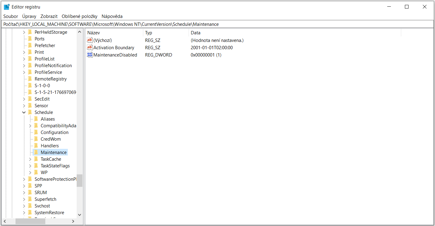

automatickou údržbu. Tu jsem se snažil vypnout pomocí editoru registru systému.
HKEY_LOCAL_MACHINE\SOFTWARE\Microsoft\Windows NT\CurrentVersion\Schedule\Maintenance
Vytvořit DWORD 32 bit s názvem MaintenanceDisabled a nastavit hodnotu 1

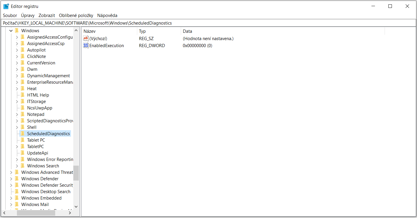

HKEY_LOCAL_MACHINE SOFTWARE Microsoft Windows ScheduledDiagnostics
EnabledExecution nastavit hodnotu 0

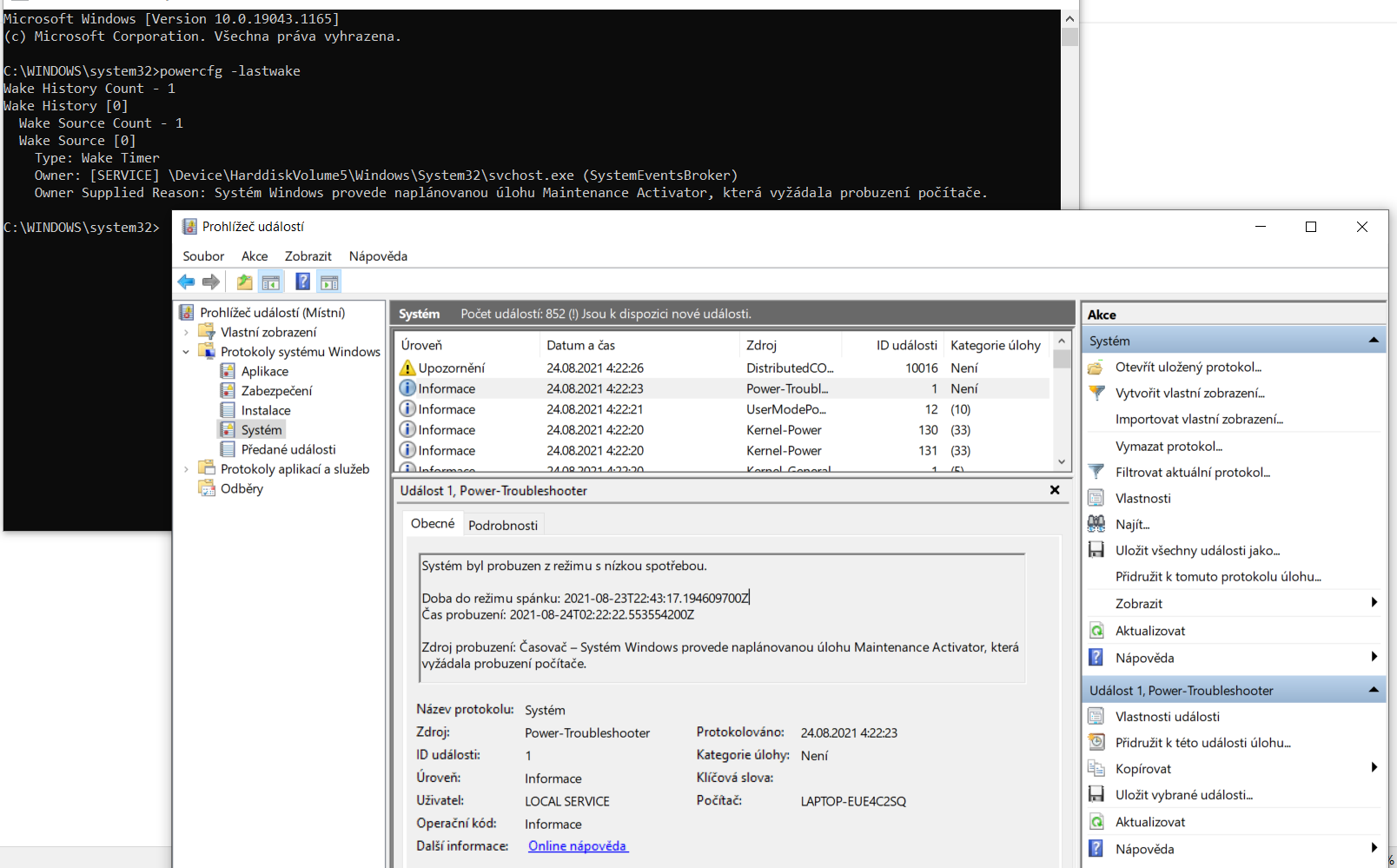

Přečti si co píše powercfg -lastwake: "Systém windows provede naplánovanou úlohu Mainterance aktivátor...". Tedy spusť naplánované úlohy a tuhle zkus najít a zakázat.

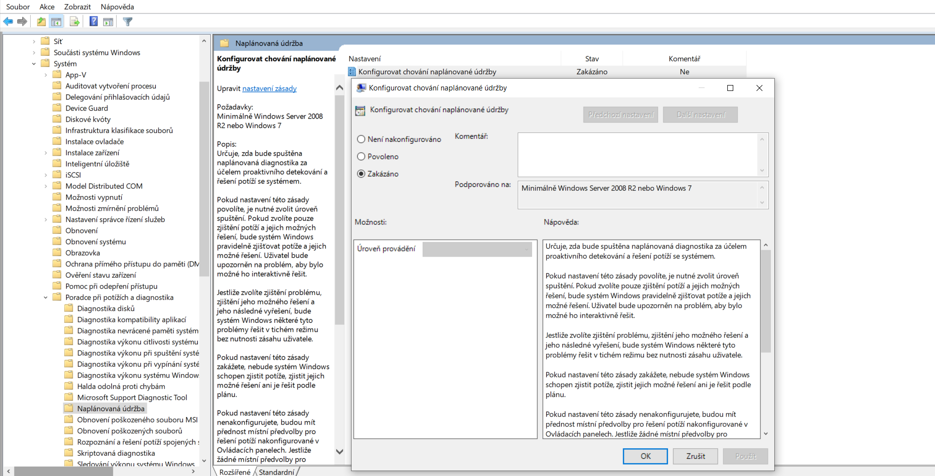

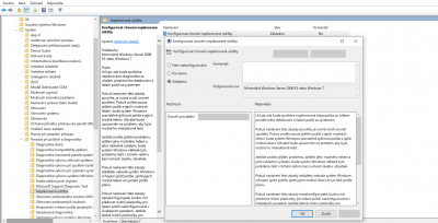

Tak úlohou Scheduled, co jsem psal to asi nebude. Mám to v Plánovači úloh zakázané a notebook se stejně probudil. Ale zkusil jsem v Editoru místních zásad skupin konfiguraci chování naplánované údržby. Nastavil jsem zakázáno. Viz příloha 1 (Dotaz05). Myslíš, že by to mohlo pomoct, aby se už notebook sám neprobudil? V ovládacích panelech to u automatické údržby po mém nastavení píše: Některá nastavení určuje správce systému.

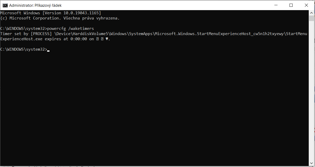

Když jsem použil příkaz powercfg -waketimers napsalo to tohle:
C:\WINDOWS\system32>powercfg /waketimers
Timer set by [PROCESS] \Device\HarddiskVolume5\Windows\SystemApps\Microsoft.Windows.StartMenuExperienceHost_cw5n1h2txyewy\StartMenuExperienceHost.exe expires at 0:00:00 on 퀀菼♥.
Také viz příloha 2 (Dotaz04)
Myslíš, že to už bude OK, nebo se znovu notebook sám probudí? Už nevím, co jiného bych použil. :-( Jestli se dnes zase probudí, prostě ho na příští noc a dál dám normálně vypnout, nikoliv uspat a doufám, že vypnutý se sám nezapne.
