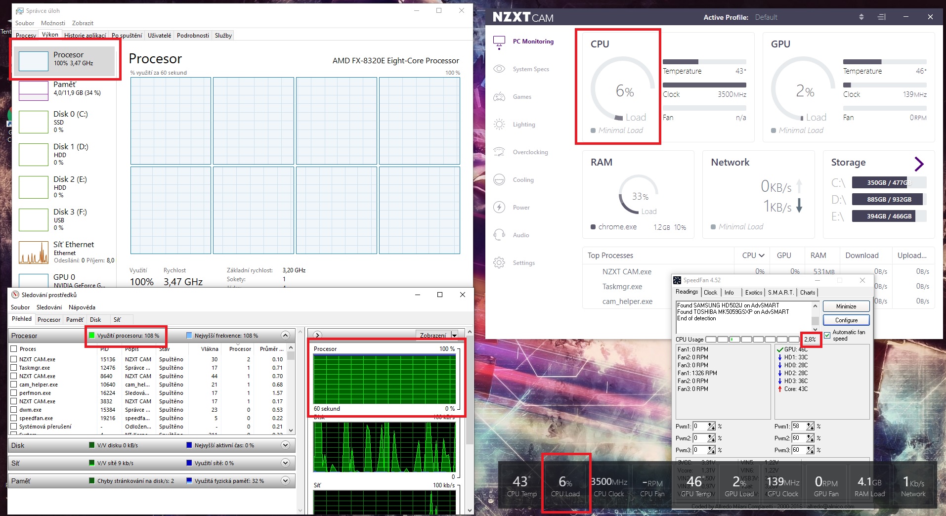

mám takový podivný problém, na který jsem nikde nenašel odpověď. Windows 10 mi ukazují nesmyslné využití 100% u procesoru. V reálu počítač vytížen není. Když jsem zkusil nainstalovat i jiné programy, které snímají využití procesoru, tak se vesměs shodují. Zkoušel jsem programy NZXT CAM, SpeedFan či MSI Afterburner a ty všechny ukazují při nečinnosti systému standardně 2 - 8%, zatímco Windows všechny grafy pořád valí na 100%. Občas to tam dokonce ukazuje, že je procesor využit třeba na 110% :lol: Počítač při samotné práci nijak zpomalený není a vše funguje bez problémů, ale pořád mi vrtá hlavou, čím by to mohlo být. Screen je přiložen v příloze.
PC jsem samozřejmě proskenoval hloubkovým scannem, což trvalo asi 16 hodin, ale žádné viry a nic podobného to nenašlo. Windows jsou originální a nainstalované před pár dny. Žádné přetaktování nebo něco podobného jsem s CPU nikdy nezkoušel.
Nenapadá někoho, kde by mohl být problém?

Tak po pár dnech dumání jsem narazil na youtube na video, kde je na tenhle problém řešení.
Stačí spustit příkazový řádek jako správce a zadat dva příkazy:
PowerCfg /SETACVALUEINDEX SCHEME_CURRENT SUB_PROCESSOR IDLEDISABLE 000
PowerCfg /SETACTIVE SCHEME_CURRENT
Po zadání se okamžitě fiktivní práce procesoru srovná.

Sestavoval jsem staro-nový PC a potřeboval jsem něco na monitoring teplot a jak se to chová po přepastování atd. NZXT používám i na mém kompu už nějakou dobu a naprosto bez problémů. Když jsem nainstaloval nově Windows, tak to tuhle věc nedělalo. Nějakou dobu jsem to pak nesledoval a a když jsem něco potřeboval, tak jsem narazil právě na 100% vytížení procesoru. Podle mě se tohle stalo po provedení některé z aktualizací Windows, ale ruku do ohně za to nedám. Druhá věc je, že to mohl způsobit reset CMOS, když jsem přidal novou paměť, ale divné mi bylo, že to ukazoval pouze Windows, ale žádné jiné programy na sledování hodnot prostředků ne. Spíše se tedy kloním k nějaké chybě po aktualizaci.
