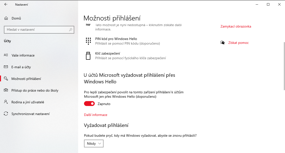

Dodatečně přidáno po 47 minutách 1 vteřině:
Tak bohužel. Připojil jsem Microsoft účet a následně nastavil PIN kód, který po mě Microsoft vyžadoval. Pak jsem tedy šel do Nastavení -> Účty -> Možnosti přihlášení -> Vyžadovat přihlášení a zde jsem zvolil Nikdy. Poté jsem zkusil notebook restartovat, ale nedošlo k automatickému přihlášení a systém vyžadoval zadání PIN kódu.
Přikládám screen nastavení.

šulda
Příspěvky: 1663
Re: Microsoft účet a PC bez hesla
Příspěvek od šulda »
Tohle je nastavení když necháš PC běžet a určitou dobu na něm nepracuješ. Heslo si nahraď jednoduchým PINem. Pokud je to i tak pro Tebe opravdu taková pruda, tak nepoužívej účet MS a nebo zkusit pohledat řešení viewtopic.php?t=167046 :idea: Mám na PC 3 účty a i místní účty používají PIN.

Na to jsem se ptal právě v prvním příspěvku. Zda je možná kombinace MS účtu + přihlášení PC bez hesla. Po startu notebooku se mi spouští určitě programy, které potřebuji aby běžely, ale pokud neproběhne přihlášení tak logicky neběží. A když proběhne restart v noci, tak notebook zvládnu spustit až k večeru. :/
Odkaz fajn, ale to od určité verze MS Windows 10 nefunguje.
