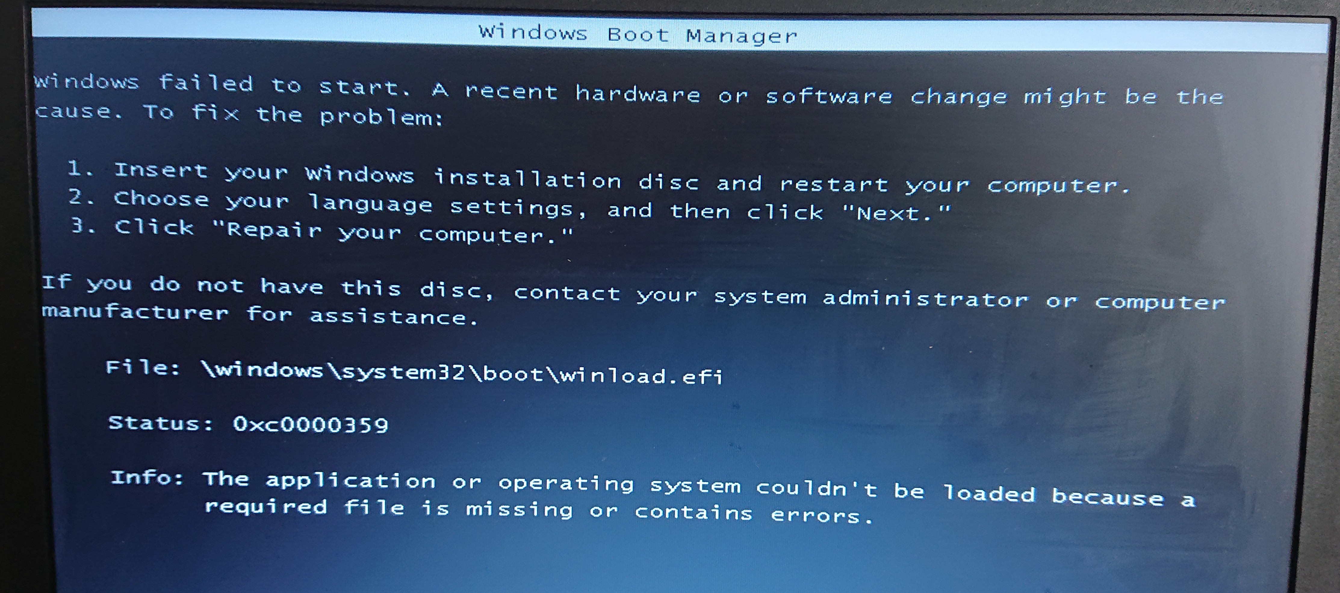

Po delší době jsem to zkusil. Na rovinu, origo Windows prostě nabootovat nelze, zkusil jsem tedy pirátskou verzi (klíč k Windows 10 mám, takže snad to nebude problém kvůli pravidlům fóra). Při výběru 32 bit os to na mě vyplivne tohle viz foto. 64 bit mě pustí do instalace. Netuší někdo, co a tím? Opravdu nutně potřebuji 32 bit, na tento PC je možnost 32 bit Windows i od výrobce :/ Zkoušel jsem už i downgrade bios, ale opět to Flash disk nenabootuje. Zkouším různé flash disky i CD o kterých vím, že na jiných PC fungují. Našel jsem nějaké info o vypnutí secure boot, ale tuto možnost v mém biosu nemám.

Tak to skús na USB kľúč, ak máš nejaký rýchlejší.
Re: Instalace 32 bit windows
Treba to proste v UEFI nejde (jak jiz rikal petr22).
MS forum píše:Typically, newer devices ship with a 64-bit EFI without a toggle to change that. (Which means no native install of Windows 10 32-bit will be possible.)
Muzes-li (i kdyz to podle zminky o Secure bootu nevypada), zkus CSM/Legacy mod.
