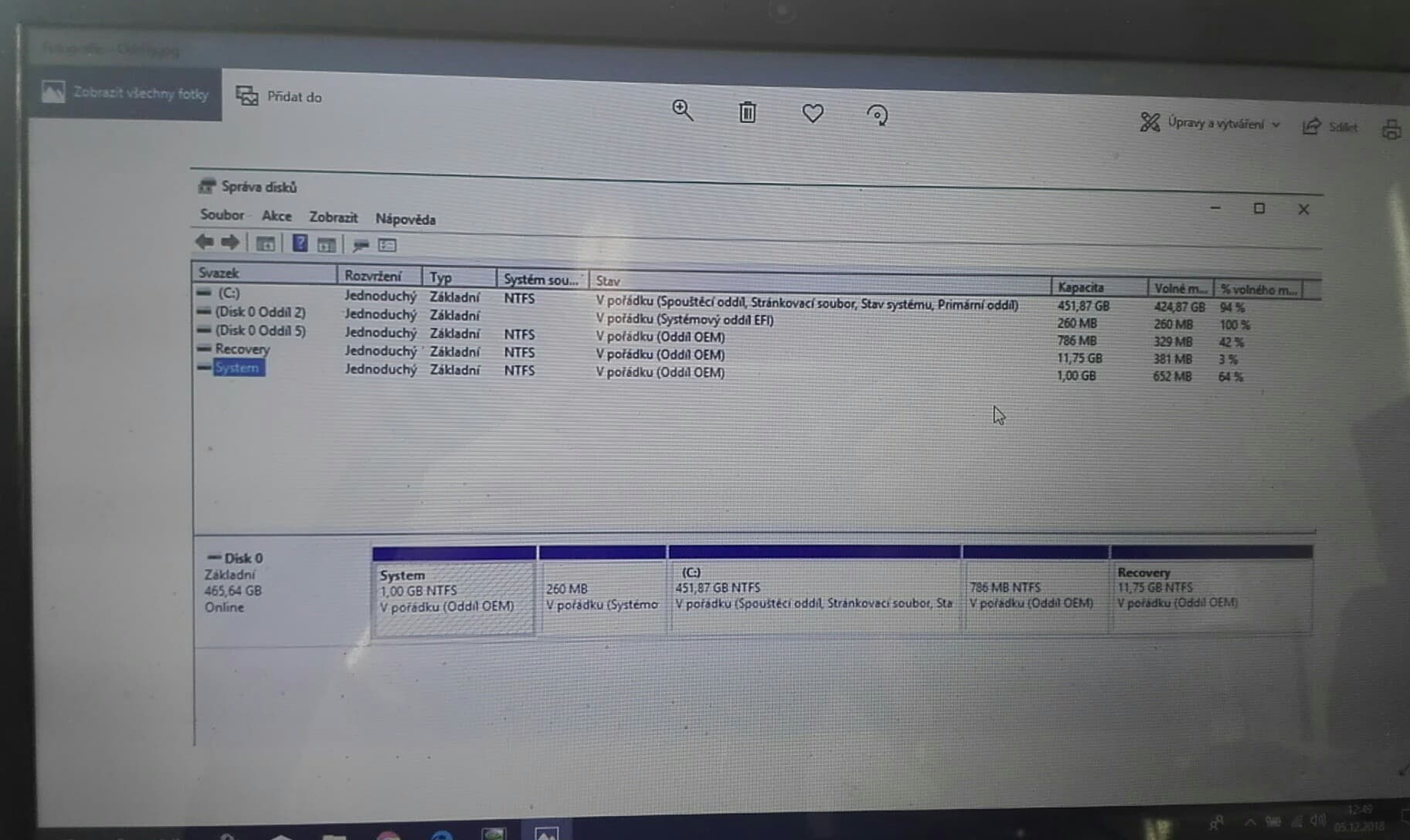

po kratší odmlce bych od Vás potřeboval opět poradit. Nejprve bych Vás chtěl odkázat na předchozí příspěvek viewtopic.php?f=46&t=203144
Ve zkratce, nakonec jsem ze stránek Microsoftu stáhl a vytvořil bitovou kopii s Win 10 a OS nainstaloval. Při instalaci OS jsem raději žádné oddíly na disku nemazal. Nerad bych smazal něco, co by bylo později potřeba. Následně jsem provedl nějaká nastavení, přizpůsobení a aktualizace systému... Vše se tvářilo OK do doby, než:
1, se OS začal zpomalovat, zamrzat a nereagoval na nic.
2, využití disku se opět a docela často zastaví na 100% i přesto, že na NTB se nijak nepracuje.
3, Při "zaklapnutí" a následném otevření NTB velmi pomalu nabíhá úvodní obrazovka a často je potřeba tvrdý reset -
4, to stejné se děje i po probuzení NTB ze spánku nebo zhasnuti obrazovky v úsporném režimu, v horším případě probudit nejde
NTB je zakoupený z kamenné prodejny před pár lety. Byl tam předinstalovaný OS Win 8 + nějaký SW od výrobce.
Poradíte mi, jak systém optimalizovat a zároveň se chci zeptat, zda mohu oddíly smazat aniž by to mělo vliv na chod NTB?

Doporučil bych udělat novou instalaci a kompletně při tom zformátovat disk a nenechávat žádné oddíly, Windows si je vytvoří sám při instalaci. Pokud máš na disku data, zálohuj si je a proveď čistou instalaci. Při výběru disku jej celý zformátuj, ať tam máš jen na výběr "nepřidělené místo na disku 0" a Windows si z toho sám vytvoří oddíly.

První co bych udělal je kontrola disku, a pokud je v pořádku tak viz TRNX čistý instal.

Re: Nestabilní OS Win 10 - Mnoho oddílu na disku
Klidne smaz vse, co na disku je. Jen zalohuj svoje data o ktera nechces prijit.
Recovery oddil obsahuje verzi Windows, ktera byla na notebooku pri koupi - coz
muze byt klidne tri, ctyri, pet verzi Windows 10 dozadu. To nema smysl
obnovovat, protoze stravis mnoho hodin aktualizacemi.
Windows 10 muzes vzdy stahnout aktualni verzi z webu Microsoftu a nainstalovat
z flashdisku.

Data jsou zálohovaný. Tak nedávno jsem stahoval z microsoftu OS W10, použiji ho znovu. Při koupi tam byl W8.1, proto jsem recovery ani nechtěl použít, jen jsem si nebyl jistý s tou licencí.
