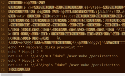

To co jsi nahral na leteckoupostu vytvori docasny .exe v %TEMP% pod nazvem b2b.exe. Na jehoz konci je toto:
Re: Dekompilace exe na bat?
Díky! Já ho v tempu neobjevil, ale zkusím ho nějak zachytit.
Je to ono! Tisíceré díky!
