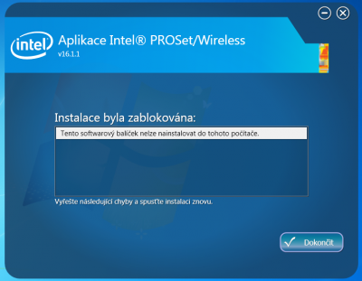

nedávno jsem odkoupil starší ntb z práce, zformátoval disk a nainstaloval Windows 7 64bit Proffesional. Vše běží jak má až na to, že nemůžu zprovoznit wifi, která ale před formátem fungovala, takže hardwarově by mělo být v pořádku (připojení kabelem funguje). Jedná se o Dell latitude E5420.
1) V síťových připojeních zcela chybí ikona pro wifi
2) Ve správci zařízení je Síťový adaptér zobrazený takto:
3) Stáhnul jsem ovladače ze stránek výrobce
http://www.dell.com/support/home/us/en/ ... 20/drivers
Nicméně při instalaci dostávám následující hlášku a poté je instalace ukončena a problém přetrvává
Neměl byste někdo radu čím to může být?
Předem díky

Je to tim, ze tam neni WIFI karta od Intelu.
Ty ostatni ovladace na WIFI od jinych vyrobcu delaji co?
Ovladac na WIFI samozrejmne neni jediny, ktery chybi nainstalovat.

Musíš si stahovat ovladače pro uvedený ntb a použitý OS.
