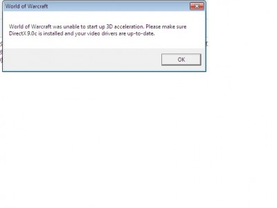

Dobrý deň chcem Vás poprosit o pomoc mam windows 7 driver pre graficku kartu nvidia nainštalovany directx 9.0 nainštalovany aj napriek tomu mi nejde spustit hra viete mi poradit presnejšie mi vyhadzuje tento problem skušal som aj ine verzie ale stale.mi pisalo že tato verzia nie je kompatibilna ďakujem za každu radu
