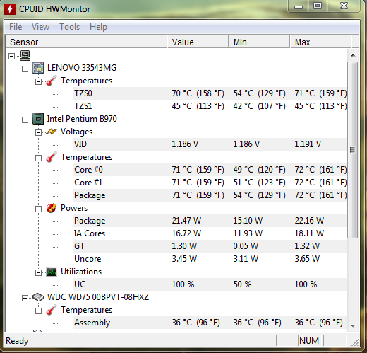

Přikládám tedy screen z HWmonitoru po desetiminutové zátěži přes HeavyLoad. Pokud by to byla některá z vámi uvedených vad desky, je možné desku nechat někde opravit, nebo je třeba celou desku vyměnit?

Ty teploty jsou ještě v pohodě. Tam bude asi ta závada MB. No uvidíš, asi to časem chcípne úplně.
