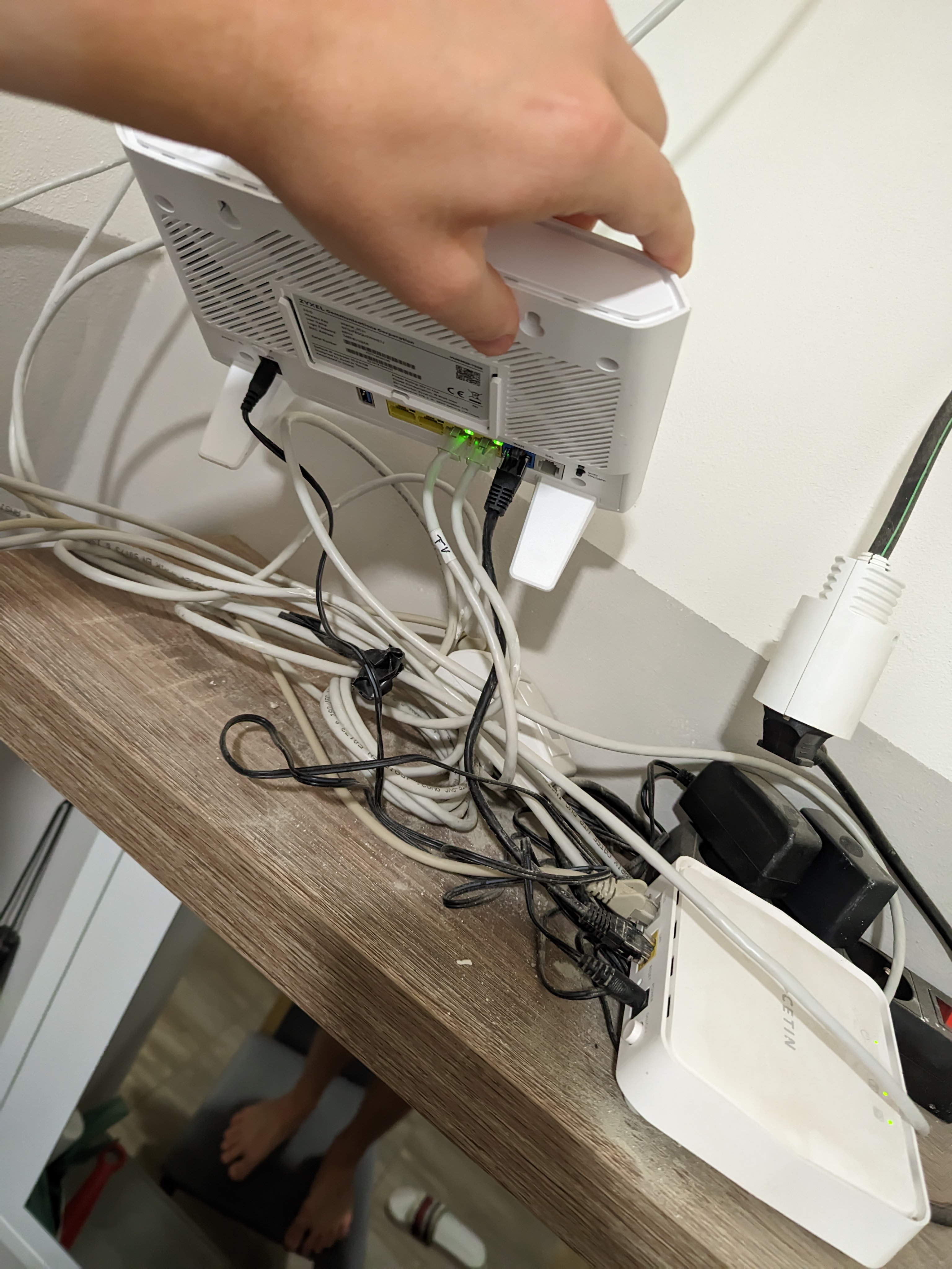

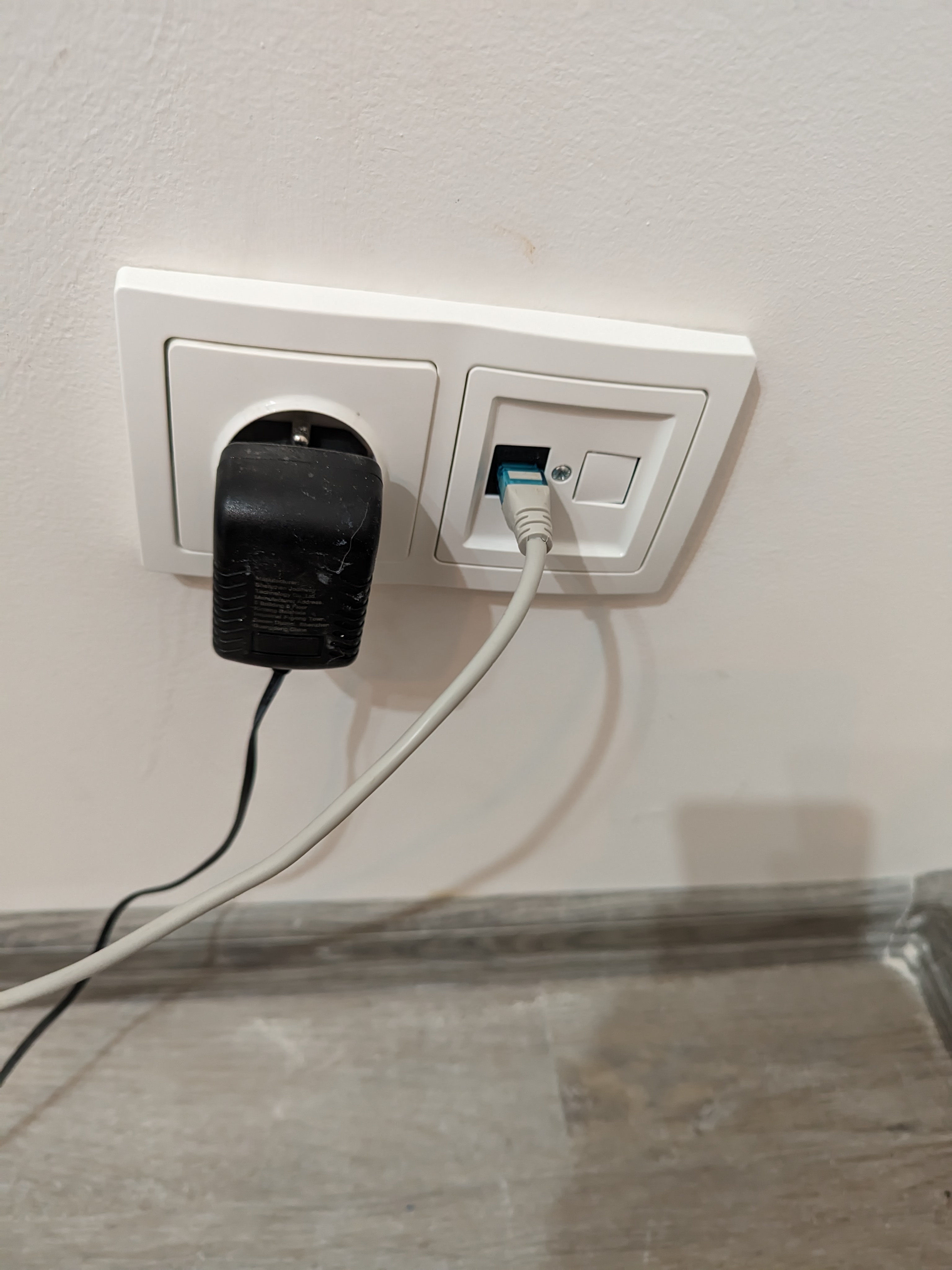

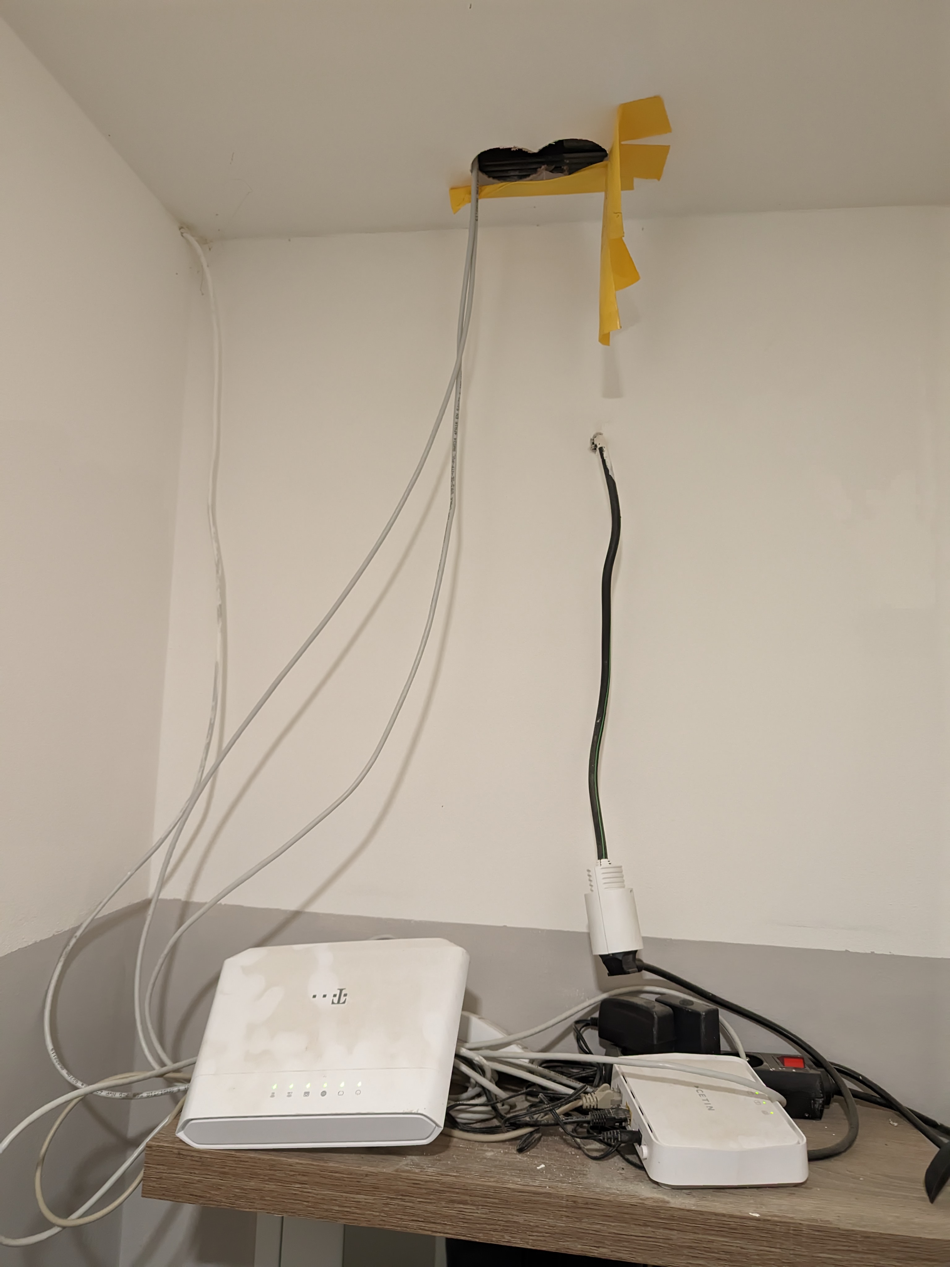

Zdravím, možná hloupý dotaz, ale dokončil jsem konečně stavbu domu, respektive dodělal po roce horní patro a nyní řeším připojení k netu. Do každého pokoje jsem nechal udělat zdířku vedle zásuvky na ethernet kabel, doposud jsem využíval jen v dolním obýváku na TV a PC skrze malý switch, tedy kabel ze zdířky ze zdi vedl do switche a z něj následně dva kabely do TV a PC a vše krásně jelo.
Nyní jsem si přestěhoval PC do druhého dolního pokoje, kde jsem si nechal nově udělat tak zdířku na net, nahoře jsem ji nechal udělat ve 3 pokojích, zkusil jsem jednoduše zapojit kabel do zdi a druhý konec do PC a dole z nové zdirky nefunguje a nahoře v jednom pokoji zatím vyzkoušeno s jiným PC taktéž nefunguje...
Otázka tedy zní, jak je to možné? Chyba elektrikáře? Nebo se musí do každého pokoje koupit ještě nějaká krabička, přes kterou to až půjde finálně do PC?

Pozri sa na začiatok tých káblov ,či sú vôbec zapojené tie zásuvky.Tam by si mal mať "nejakú krabičku".Najlepšie ,ak by si mal nejakú schému,ako máš naťahané tie káble.

Začátek kabelu? Nechápu dotaz.. je tam díra ve zdi :dontgetit:
Jinak jde jeden kabel z modemu do zdi a tenhle kabel je pak roztáhán v celém domě předpokládám

Od té krabičky vede ve zdi někam kabel. Kam?

To netuším, mé zadání bylo, že chci mít v každém pokoji díru na internet, očividně tedy chyba zhotovitele? Takže asi reklamace a nekonečné čekání na opravu, že? :(

A natáhl ti k té zásuvce i kabel? :-D
Kam je vyvedena druhá strana té zásuvky? Máš jí zapojenou?

Taky bych chtel v kazde mistnosti RJ45 zdirku, kam by se zapojil kabel a kouzlem bych mel internet, ktery by se bral kdovi odkud :)
Zeptej se toho elektrikare, jak je to zapojene.

Zkoušel to spojení zhotovitel? Může být špatně nacrimpovaný kabel či zásuvka. Zkoušečká tohle odhalí. Popř. vzít si schéma zásuvky, rozebrat a zkontrolovat, kam vede každý drát.

Takže má to být ale v pořádku tak, že když je to roztahane od modemu, tak by mělo stačit propojit kabel s dírou ve zdi a PC a měl by jít net, bez žádné další mezi krabičky, je to tak? Když si toto potvrdím, pak mohu reklamovat u zhotovitele.
Díky za veškeré rady :)
Re: Ethernet zdířky v baráku
Samozrejmne - pokud bylo takove zadani.
Ale pokud nemas stavebni dokumentaci, bude se tezko reklamovat ze stav neodpovida dokumentaci ktera neexistuje.
Spravne jsi mel dostat jak schema zapojeni, tak vysledek mereni vsech natazenych kabelu. My vzdycky kdyz nechame
tahat nove kabely, dostaneme jak schema, tak protokoly od kabelu i od zasuvek.
