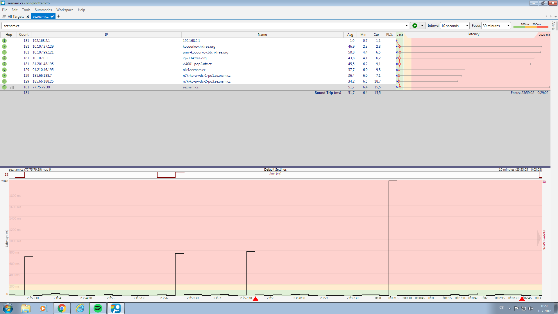

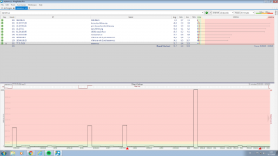

Dobrý den, už dva týdny mám problém s rychlostí internetu. Na speedtestu jsem měl hodnoty, ping: 7 a download s uploadem kolem 80 mbps, tedka mám ping kolem 20 a hodnoty downloadu a uploadu klesly na 30. S tím, že když zapnu jakoukoliv hru a chci hrát přes internet, tak mi ping furt skáče na hodnoty až 250 a loss packet až 45%, je to velice nestabilní. Nejspíše bude problém asi u nich?

Viz můj podpis - diagnostika sítě.
Dej sem výpis ipconfig /all a screen pingplotter.
Nechápu, co by jiného mělo být schováno pod legit odkazem, ale dobrá tedy.

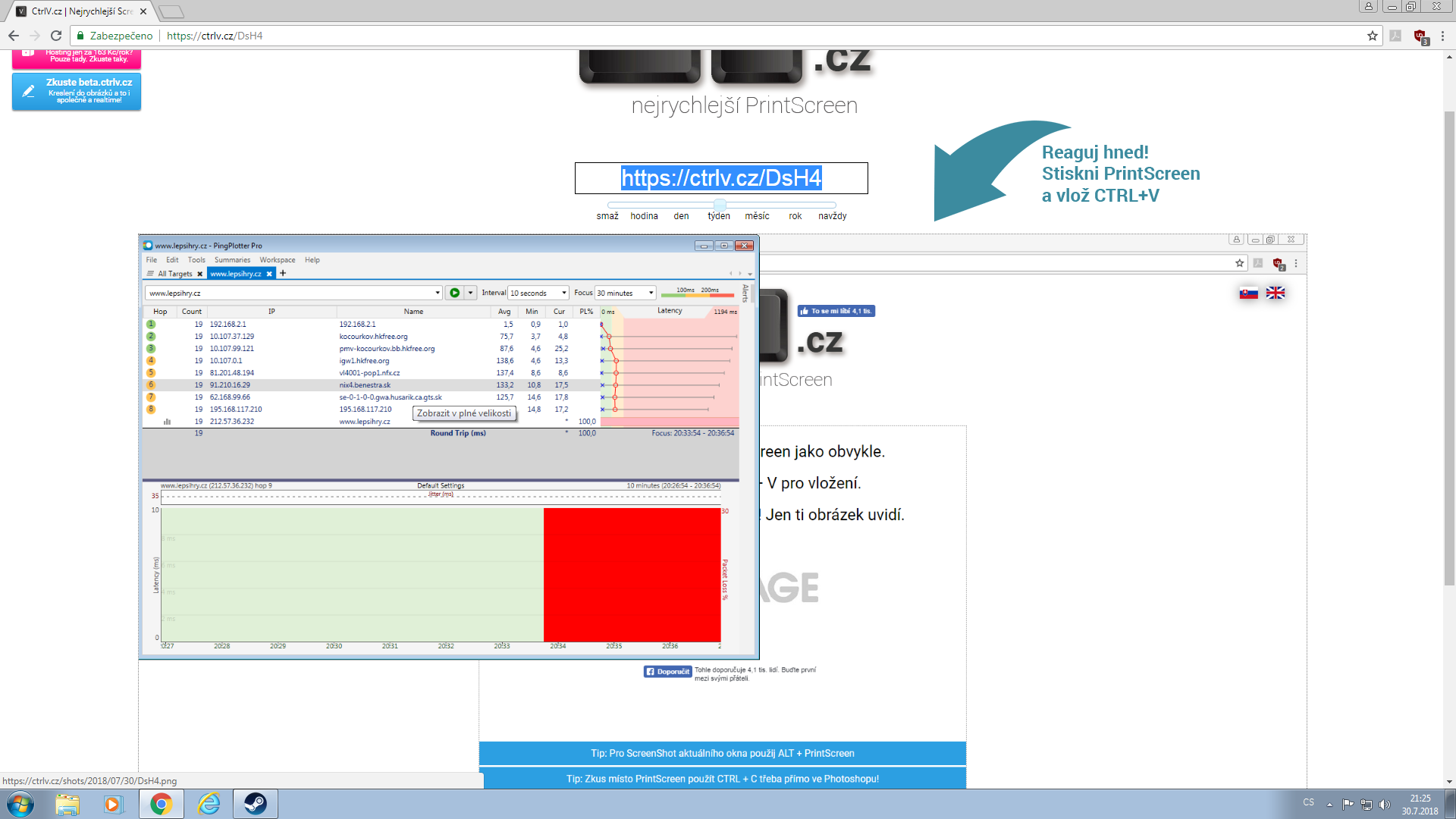

Muzes nam ale vysvetlit, proc meris ping na PORNOSERVER ?
Ping prece musis merit na herni server, na kterem hrajes danou hru, jinak to nema smysl.

Napsal jsem tam to, co má ITCrowd v podpisu, tudíž http://www.lepsihry.cz.
A v tu chvíli jsem zrovna hrál hru.

Kde tam máš prosím tě napsané že tam máš dát přesně co je na obrázku? Když měříš při hraní odezvu přes pingplotter, tak tam máš mít adresu herního serveru ke kterému jsi připojený, to kvůli tomu aby šlo dohledat na kterém uzlu to dělá neplechu.

Evidentne je problem s prectenim celeho navodu: Do kolonky "Target Name" zadáme adresu herního serveru
Takze pornoserver tam nema byt, ze ?

Nevěděl jsem, že to je pornoserver, když to tam má váš kolega.
Každopádně, jak získám ve hře IP adresu? Vyzkoušel jsem na test csko, ale nechce to vzít adresu IP z komunitních serverů.

Ono v době, kdy článek vznikal, byl lepsihry ještě normální herní server. Díky za upozornění.
Než dodáš pingplotter můžu alespoň jedno - máš nastaveno DNS IP adresu routeru. Přenastav si router tak, aby DNS byly skutečně DNS poskytovatele.
Pokud ti to nechce vzít žádný z cs serverů, zkus normálně seznam.cz. Výsledek sice nebude adekvátní, ale mohl by něco napovědět.

Před pár dny jsem právě restartoval kompletně router a nastavil ho znova, zda-li to nepomůže.
Všechny věci jako IP adresu, primární a sekundární DNS atd. jsem nastavil podle toho, co mi zaslal poskytovatel, takže doufám, že je vše správně.
