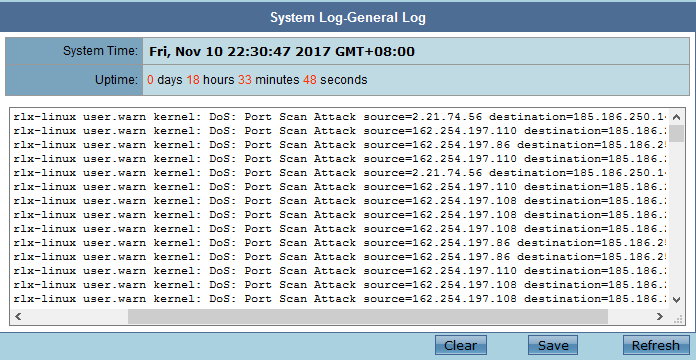

Glicker
Příspěvky: 394
Registrován: 04 úno 2013 22:08
Re: Open DNS resolver?
Příspěvek od Glicker »
Ne, nikde jsem nenašel, ale toto mám v logu
SpaceExplo
Příspěvky: 575
Registrován: 18 srp 2017 01:36
Příspěvek od SpaceExplo »
Odpovez na ten email od dodavatele internetu o opetovnou kontrolu, treba to byla jen chyba v jejich diagnostice.
Protoze dost dobre nechapu, jak mohli identifikovat tvuj otevreny port na zaklade "odchoziho provozu".
Pozor: neumim cist myslenky (ani na dalku, ani po internetu) a nectu mezi radky.
