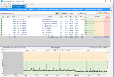

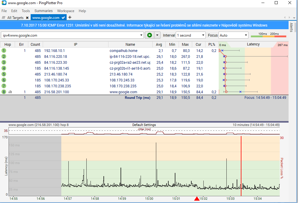

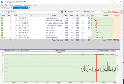

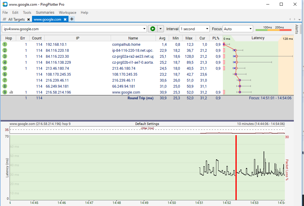

Nechal jsem to chvíli, zatím to skočilo jen "trošku" .
https://ctrlv.cz/jkwe
Dodatečně přidáno po 9 minutách 17 vteřinách:
Druhý screen -> https://ctrlv.cz/Pnif

Melis - mlč a nic se ti nestane. Pokud chce někdo poradit, je to nejmenší, aby dodržoval pravidla, byť jen doporučená.
brinq - pošli providerovi ten první screen, tak je jasně dlouhý první skok z tvého zařízení na 84.116.220...
Ale máš chybu již někde u sebe - už tvůj router 192.168.10.1 má hrůzný ping (max. 80ms) a je tam i ztráta paketu. Pokud jsi připojen přes wifi, pak zkus kabel, zda se to nezlepší.
