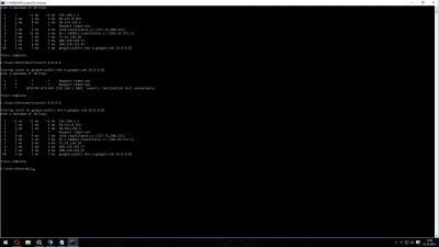

Opravdu zvláštní ..
1. internet vypadl a když jsem zapnul tracert tak se opět rozběhl
2. internet vypadl a když jsem zapnul tracert tak viz. obrázek
3. internet vypadl a když jsem zapnul tracert tak se optět rozběhl
Vše proběhlo v cca. 4 minutách.
Logy jsou pravděpobodně OK.

Na tom nezáleží, protože k problému prostě dochází pseudonáhodně. Pokud router s IP 192.168.1.1 je opravu ta přijímací anténa, pak se nic nemění a problém je pořád někde v kabelovém spojení mezi tvým PC a anténou či přímo v anténě.
Vlastně mě tak napadá - má tvůj PC v pořádku Ethernet (RJ-45) port? Je v pořádku kabel připojený k PC?
