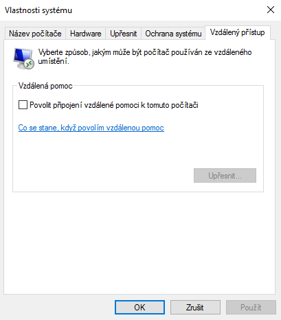

Skús si nastaviť v routri kontrolu MAC adries, či zmizne problém.Zmeň si meno a heslo pre prístup do menu routra a heslo na wifi.
Možno aj:
AngelikaB

Dodám že to co jsi ukazoval na obrázku je vypnuté
