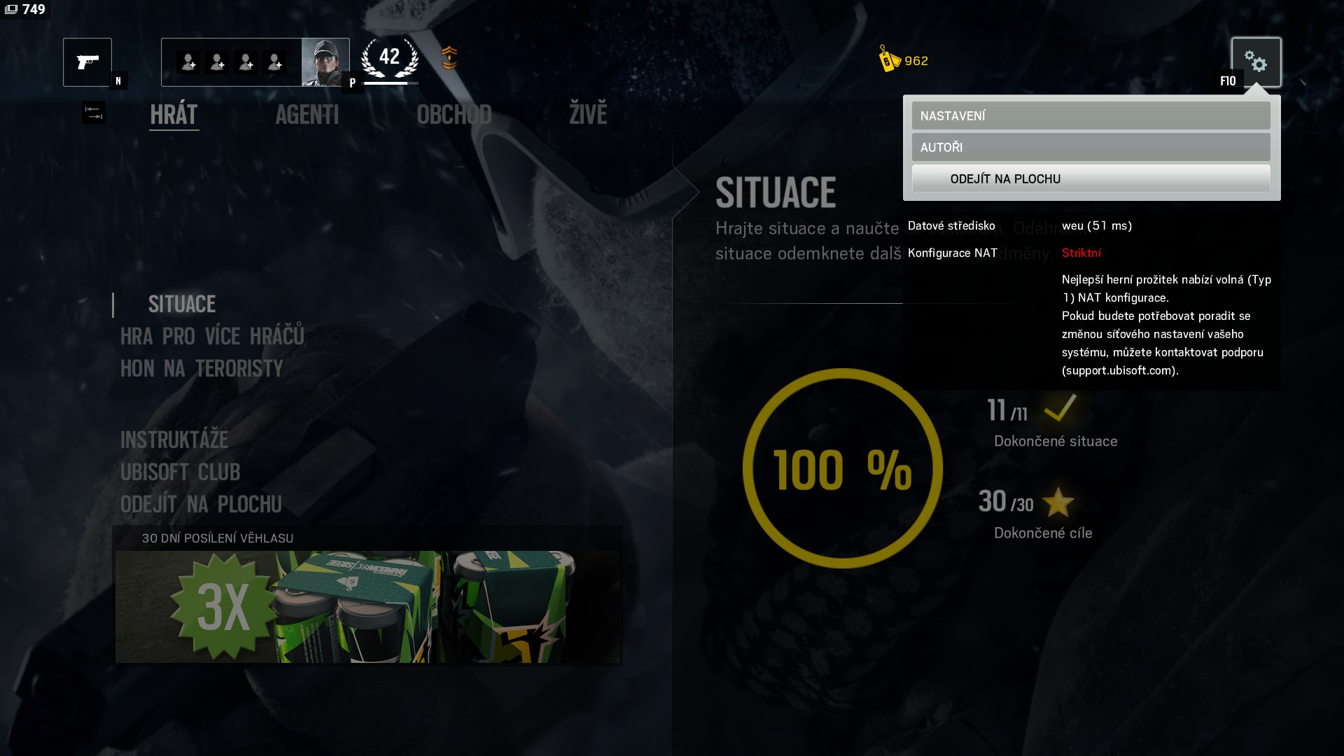

chyba z Uplaye NAT
chyba z Uplaye NAT

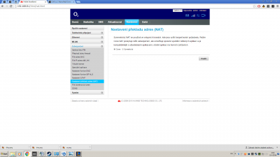

a ano je tu možnost nastavit NAT v routeru,který neděla ani prd..

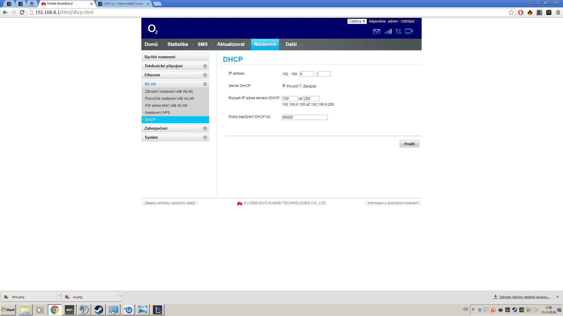

Dhcp
Dhcp

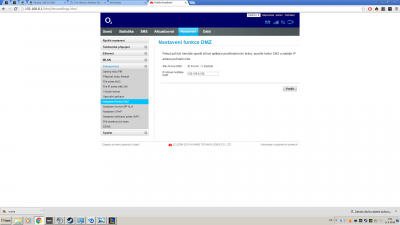

Dmz
Dmz
