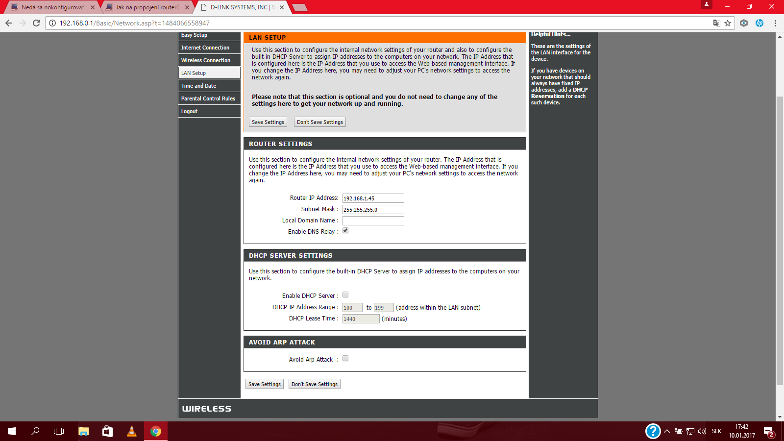

No DHCP bolo 33 koncovka tak skúsim zadať 45.Neviem po kade to ide lebo to tam nebolo uvedené iba 192.168.1.33

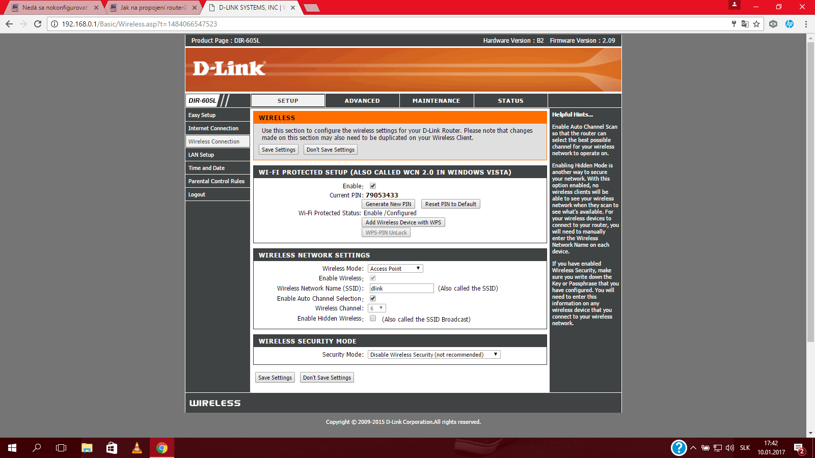

Len tak pre kontrolu robím to správne???viď. prílohu

Vypadá to v pořádku.
Stáhni si netscan https://www.softperfect.com/products/networkscanner/ a proskenuj si síť 192.168.1 - 254. Vyběhnou ti adresy, které jsou obsazené. Pak do LAN nastavení zadej některou, která obsazená není. Tím se vyhneš případné kolizi IP adres.

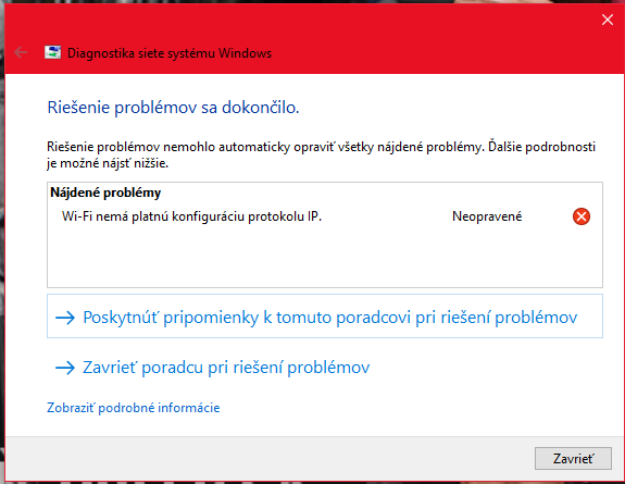

Takže som to pár krát skúsil a zasa som na tom istom...Spravil všetko ako je vyššie na fotkách alebo ako si mi vravel...Našiel som voľné IP...skúsil som aj 3 rôzne a nič stále...Skúsil som aj nezadať IP a nič...Ostala tá aká bola predvolená(vymazať sa nedala).
Keď som nezmenil IP napísalo mi toto :
