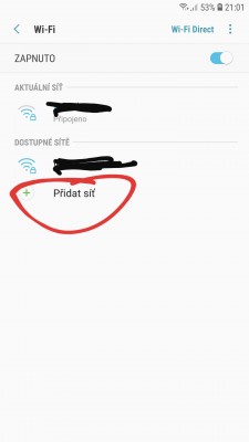

A zkoušel si se k té síti připojit ručně? Někde bys měl mít v telefonu možnost přidat síť.
Re: připojení k síti
Zkus jiný telefon, který k WiFi ještě připojen nebyl. Je docela možné, že wifi nevysílá SSID. Pak by mělo pomoci ruční připojení, jak píše TRNX.
Zkus telefon připojit k jiné wifi síti.

Včera se mě podařilo telefon připojit přímo na SSID toho modemu co má ze zadu napsané. Ale dřív se mě telefon přihlašoval na SSID co máme domácí síť. Jestli rozumíte co tím myslím. Nevím tedy jestli to tak má být nebo ne. Každopádně teď wifi v telefonu jede přímo na ten modem.
Tak to už je otázka nastavení v routeru. Možná vysílá další síť. Tedy zkontroluj v administraci routeru, zda je vše, jak má být.
