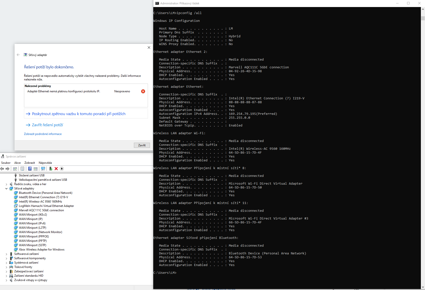

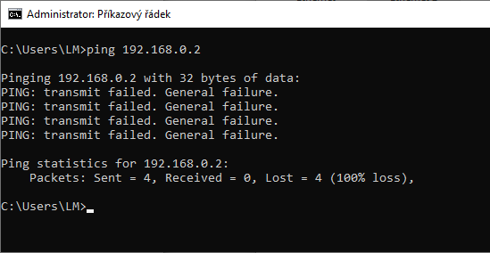

WiFi píše, že se nepodařilo ověřit, někdy píše, že se nepodařilo získat IP adresu.
Po kabelu píšou zařízení viz. screenshot dole.
Jediné co pomůže je vypojit ze zásuvky a restartovat, protože se do administrace routeru nedostanu. Nedostanu se ale ani po síti v rámci switche, například do NASu.
Někdy po tomhle restartu je potřeba restartovat AP nebo v PC restartovat adaptér, aby dostaly IP jako například dnes ráno:
Restartoval se kompletně rack, zařízení přes kabel ale pořád nefungovaly, musel jsem AP vypojit a zapojit do zásuvky, WiFi zařízení se pak připojily a následně i každé zařízení na kabelu restartovat adaptér, aby se připojily.

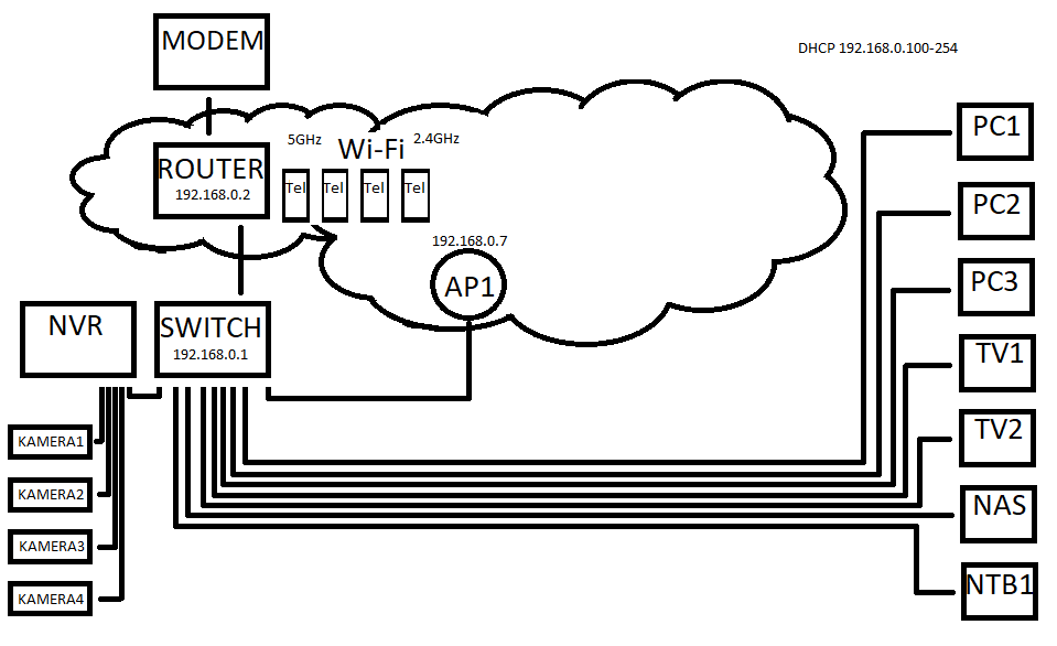

Router: RT-AC87U
Switch: T1600G-28PS
AP: Ubiquiti UAP-LR
Co je na kabelu má přiřazenou IP mimo DHCP.
Router a AP vysílají jednu síť.
Schéma (PS ano, pořád mám divně 0.1 a 0.2)
