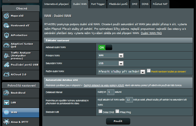

Jde to, ale musíš najít odpovídající router. Např. u některých asusů je volba, zda se druhé připojení má využít jako záloha pro případ výpadku, nebo fungují obě. je ovšem otázkou, zda obyčejný router chceš dát do firemního prostředí.
Třeba: download/file.php?id=75518&mode=view

Rozhodně se výsledná rychlost těch dvou konektivit nesčítá. Většinou se využívá jak píše zeus jako failover. Jsou další Load Balancing techniky jako Weighted Round Robin, Least Load First, Spillover, takže můžeš teoreticky navýšit propustnost sítě, ale ne např. maximální rychlost stahování. A ani tak to není růžové, jak se zdá, protože některé weby (typicky s tim měli problém banky), že se navazuje komunikace a každá session z jiné veřejné adresy. A samozřejmě pokud si to z jedné konektivitě poslal, musí ti to po té samé poslat zpátky, ty rozhodně nebudeš moct využívat nějakých směrovacích protokolů, co využívá ISP. Zajímavější je, např ho rozdělit podle typu služby (RDP) /cíle (IP), jak opět píše zeus. Vzdálená plocha není náročná na režii, pokud tam zrovna člověk nesleduje videa přes celou obrazovku.
