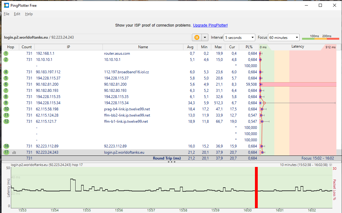

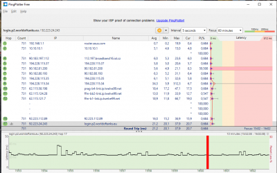

Dobrý den, už delší dobu mám problémy s výpadky internetu. Abych to nějak objasnil - uplnej začátek (T-mobile 50/5Mbs xDsl) - neustálé výpadky 3-4x za hodinu cca, poskytovatel internetu neviděl nikde problém, až asi po 4otravování zjistili že je tedy někde problém takže technici Cetinu provedli výměnu telefoního kabelu(rozvodová skříň ve sklepě - byt) ale udělali jen půlku vedení protože na druhou půlku se nedostali - ve vyměněné půlce byli asi 3x zoxidované spoje). Pak to nějakou dobu šlo ale zas naskočili nepravidelné výpadky v menší míře - třeba 1x za hodinu nebo klidně 2x za 5h - to jsem nijak neřešil (neměl jsem tolik času na hraní her takže mi to nevadilo). Mezi tím jsem změnil i poskytovatele na O2 - 100/20Mbs Xdsl načež jsem zjistil že mám rychlost max 54Mbs - tak jsem to začal zas řešit protože už je i čas na hraní... Poskytovatel mi řekl že jsem daleko od ústředny tak není možné dosáhnout tak vysoké rychlosti a co se týče výpadku nikde nic nevidí a mám si koupit novej modem za 5940Kč.
Otázka zní jestli je to vážně už chyba modemu nebo někde ve vedení (druhá polovina která není vyměněna) abych nekupoval zbytečně novej modem, protože modem nemám zas tak starej, vybíral jsem s ITCrowd.
Kompletní diagnostiku jsem udělal podle ITCrowd a vše OK - PingPlotter viz. příloha
Modem: Asus AC55U
Internet: xDsl 100/20Mbs (54/20Mbs real.)
PC připojeno pomocí LAN
PS: výpadky nejsou jen na hře ale třeba i FB ukazje že jsem se odpojil na chvilku (2-5s cca)

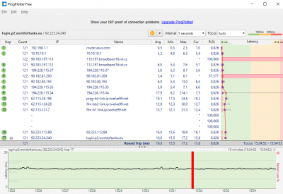

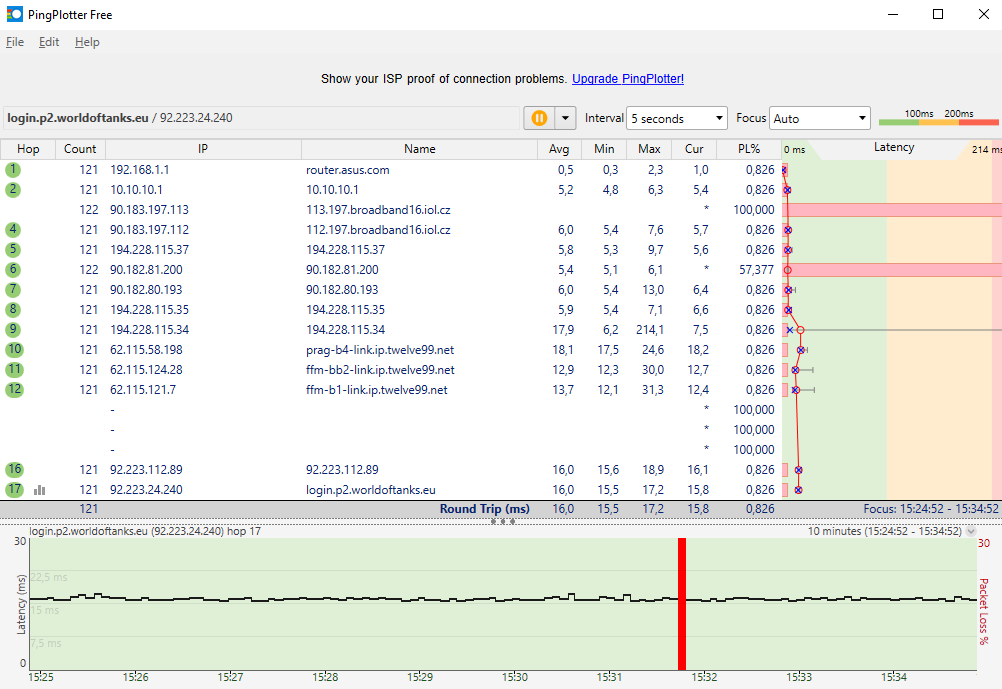

V obou případech je na adrese 90.182.81.200 ztráta paketů přes 50%.
Tedy je na místě dotaz na poskytovatele, proč a kdo je tam zahazuje. Pokud se ti dostane odpovědi jako režie, nebo řízení rychlosti, pak smůla.
