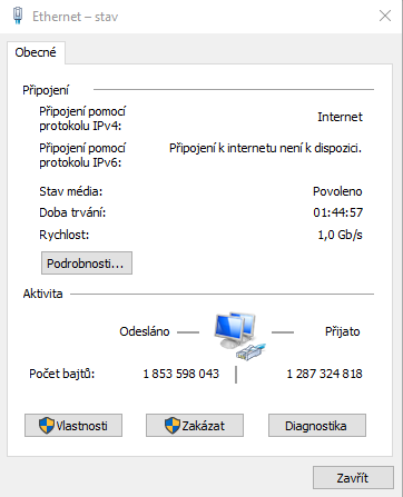

ITCrowd píše:10-12MB/s to je tak na dobrou 100Mbit síť. Takže prověř káblík, zda jedeš na gigabitu.
- Přílohy
- stavSiteEther.png (24.14 KiB) Zobrazeno 1473 x
Re: Přenos dat na vzdálený síťový disk
Rychlost připojení síťové karty by měla být v pořádku, zkontroloval jsem a viz. příloha je nastaveno 1Gb/s
