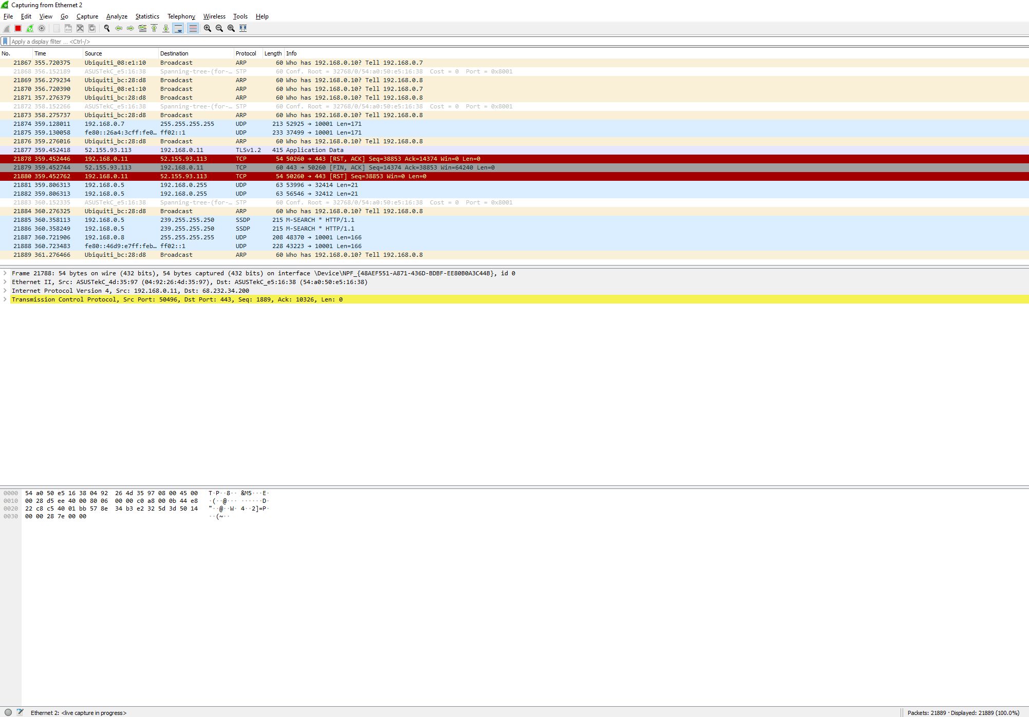

Tak nabootovat live linux a změřit v něm.
Dodatečně přidáno po 3 minutách 43 vteřinách:
A pokud to bude OK, pak ve wiresharku bys měl vidět tohle:
Dodatečně přidáno po 5 minutách 27 vteřinách:
Ukončíš všechny prohlížeče, stahovadla, hry, steam a podobně. A uvidíme, zda tam bude nějaká komunikace.

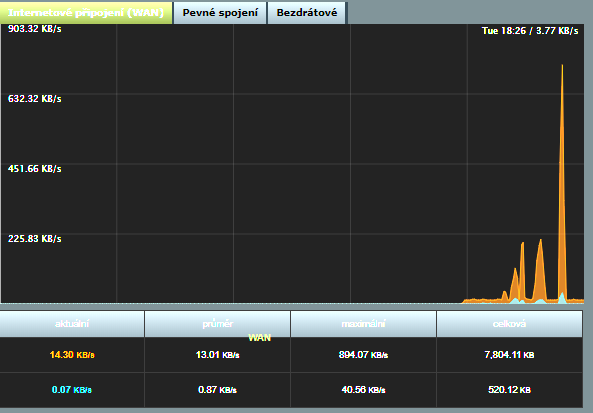

Dále, pokud máš slušný router, který umí monitoring síťového provozu graficky, podívej se na graf. mělo by tam být vidět, co ten provoz žere.

Tohle je z routeru:
Wireshark tedy zkusím znovu taky.

Wireshark: To mi připadaá jako nepodařený handshake. Navíc na portu 443 (https). Hledej spíše neočekávaný datový tok.

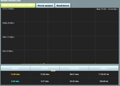

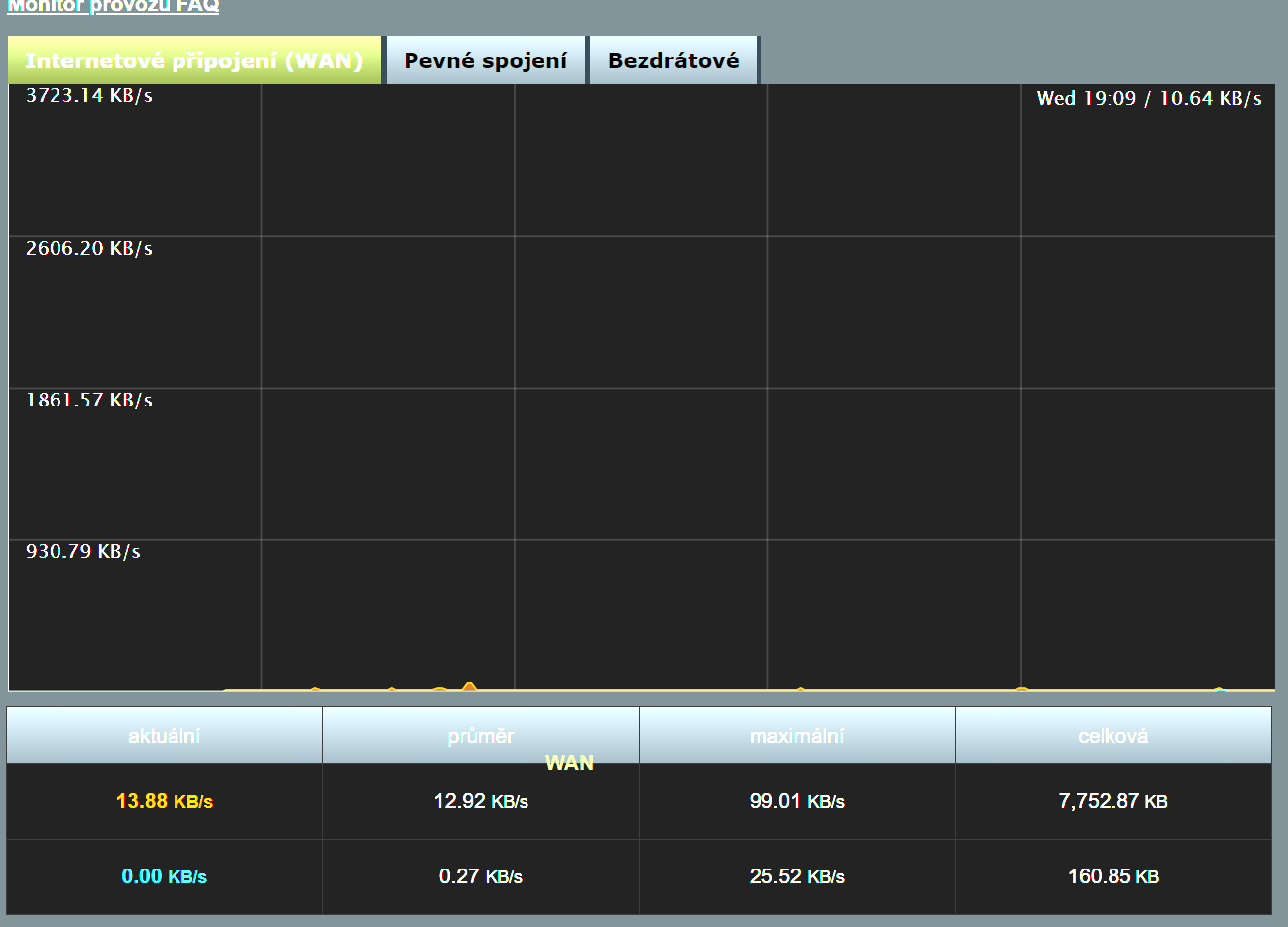

Graf: Nech počítač být. Aspoň 10 minut. Žádný steam, internet, im atd. To co jsi screennul je k ničemu. Hledáme datový tok, který ti bere část pásma a který by tam být neměl.

Wireshark: To co je rozkliklé, je jenom náhodně rozkliklé, měl jsem na mysli, že ten výčet nahoře, je to, co tam pořád dokola skáče a nevím, co z toho vybrat.
Graf za 10minut, bohužel asi moc nepomůže :-) .
