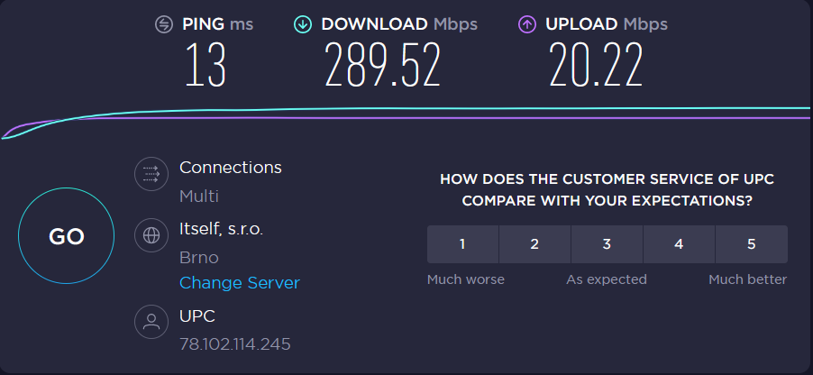

mám nově internet od UPC s rychlostí stahování 300Mb/s a uploadem 20Mb/s, modem k tomu tento od nich: https://www.upc.cz/internet/doplnky/zar ... ifi-modem/
Mám spíš jen pár otázek.
Jedná se o optiku, ta končí někde u nás v baráku ve sklepě, odtud se to táhne přes koaxiál do bytů - nějak tak by to teda mělo být. Ten koaxiál se pak připojuje do modemu.
Ten barák už má něco za sebou a ty koaxiály tady už nějakou dobu jsou taky.
Má stáří těch kabelů vliv na ping?

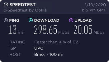

Jde mi o to, že rychlosti jsou v pořádku, ping jakžtakž taky, i když jsem si myslel, že přes optiku je ping tak 5-10?
Přes celou republiku do Prahy mám něco takovýho: Kousek ode mě do Brna: To mi ale tolik nevadí. Co mi ale vadí je to, že když stahuju plnou rychlostí nějakých 35MB/s, mám ping i 150-200. Neměl by být ping pořád +- stejný? To jsem si aspoň o optice myslel. Nejspíš bych ten optický kabel musel mít až přímo v bytě?
Předtím jsem měl internet od T-mobile přes LTE (vysílač byl jen pár metrů daleko jen přes silnici na paneláku), s rychlostí 100/25 a tak moc ten ping při stahování nelítal, měl jsem tak 50-80. Normálně kolem 30.
Je to normální? V tomto baráku máme UPC tak 2-3 lidi max., rychlost je pořád stejná, ale pokaždé když stahuju, ping vylítne, je jedno jestli odpoledne nebo v noci.
Může to být těma kabelama?
Jak píšu, jde mi o nějaký princip, jestli je tohle běžné, nebo jestli to ty kabely nezvládnou, co já vím.
Díky za názory.

Teď koukám, že když omezím stahování na nějakých 30MB/s, mám ping kolem 50.
Jakmile to jede ale nadoraz, tak mám i 300.
Čím to může být způsobeno?
