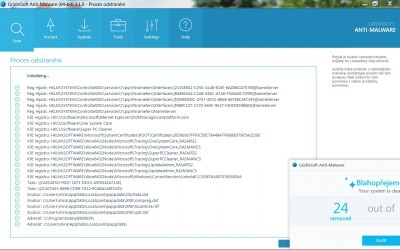

U mého otce na ntb Dell LATITUDE E6410 s Win7 Prof. 64bit. jsem po instalaci Gridin Soft Anti Malware našel 24 hrozeb.
Většina z nich byla doporučena do karantény, některé na opravu a některé na odstranění.
Byl tam i Trojan (ne ten herec :-D) a po provedený doporučených akcí a restartování ntb nelze zobrazit žádné aktivní sítě.
Stále probíhá Identifikace.Připojení k wifi routeru je funkční, ale k internetu ne.Ping nefunguje a je to na 100% v compu, protože na té samé wifi jsem druhým ntb bez problémů připojený k netu.

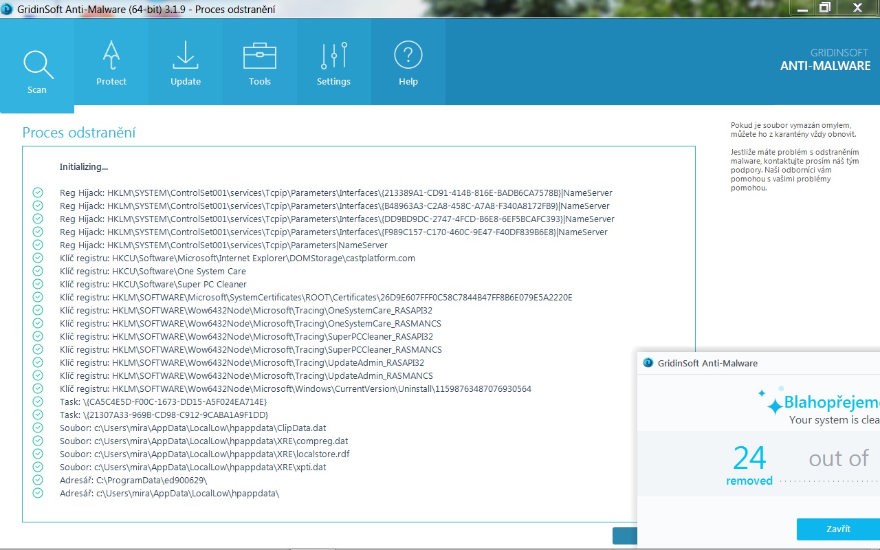

Prostě minimálně jeden z těch nakažených souborů za toto může resp. jeho odstranění nebo karanténa za to může, ale nevím který.Přikládám obrázek se seznamem těch napadených souborů.
Po obnovení z posledního bodu obnovení internet normálně jde, ale je to zavšivené a jakmile tam nainstaluji Gridin..... a "vyřeším" nalezené problémy přestane to fungovat vždy.
