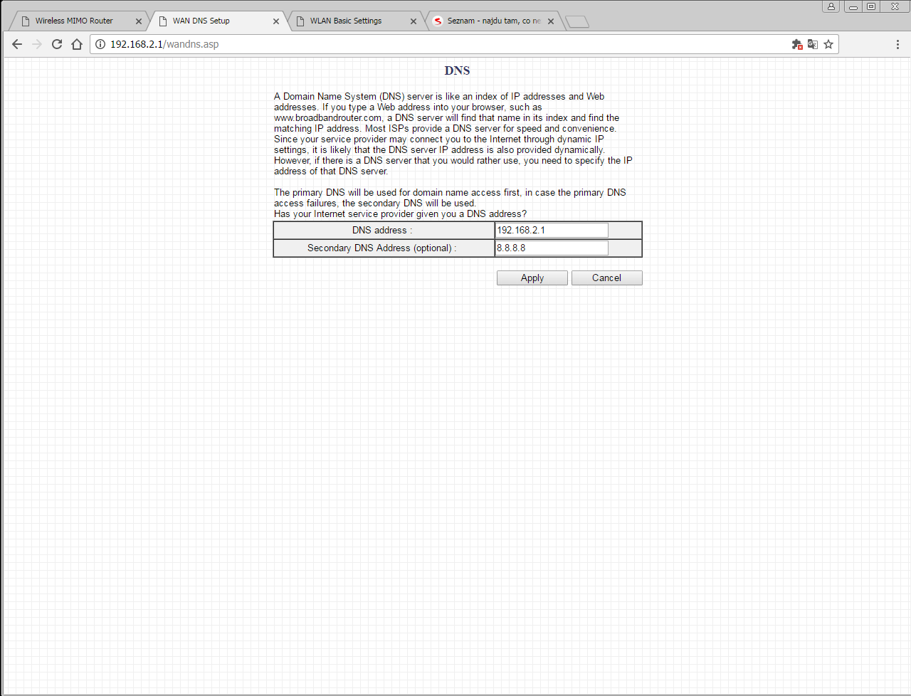

nedaří se mi navázat spojení z internetem skrze externí zařízení. Z routru mi vede Lan kabel normálně do počítače, kde mi připojení bez problému funguje, ale na tabletu a mobilu - ne. V nastavení (iPadu) normálně vidím naší sít, připojím se, spojení se naváže (jasně mi to ukazuje, že jsem připojen), ale spojení s internetem se nenaváže, nic nelze načíst, zkrátka nefunguje. Problém musí být, někde v nastavení routeru, ale já se v něm až tolik nevyznám a nechce se mi čekat na někoho povolanějšího, protože momentálně wifi v tabletu nutně potřebuji.

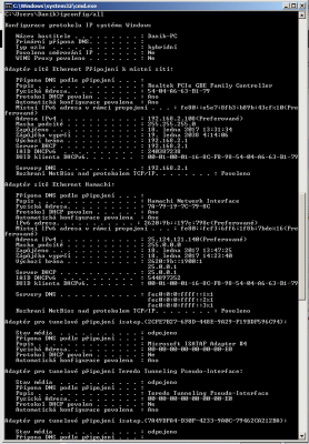

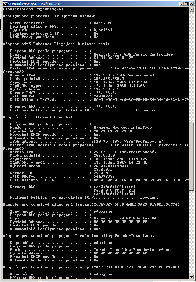

Tady posílám z příkazového řádku svůj ipconfig, pokud to k něčemu bude.
http://screenshot.cz/Z6QGY/

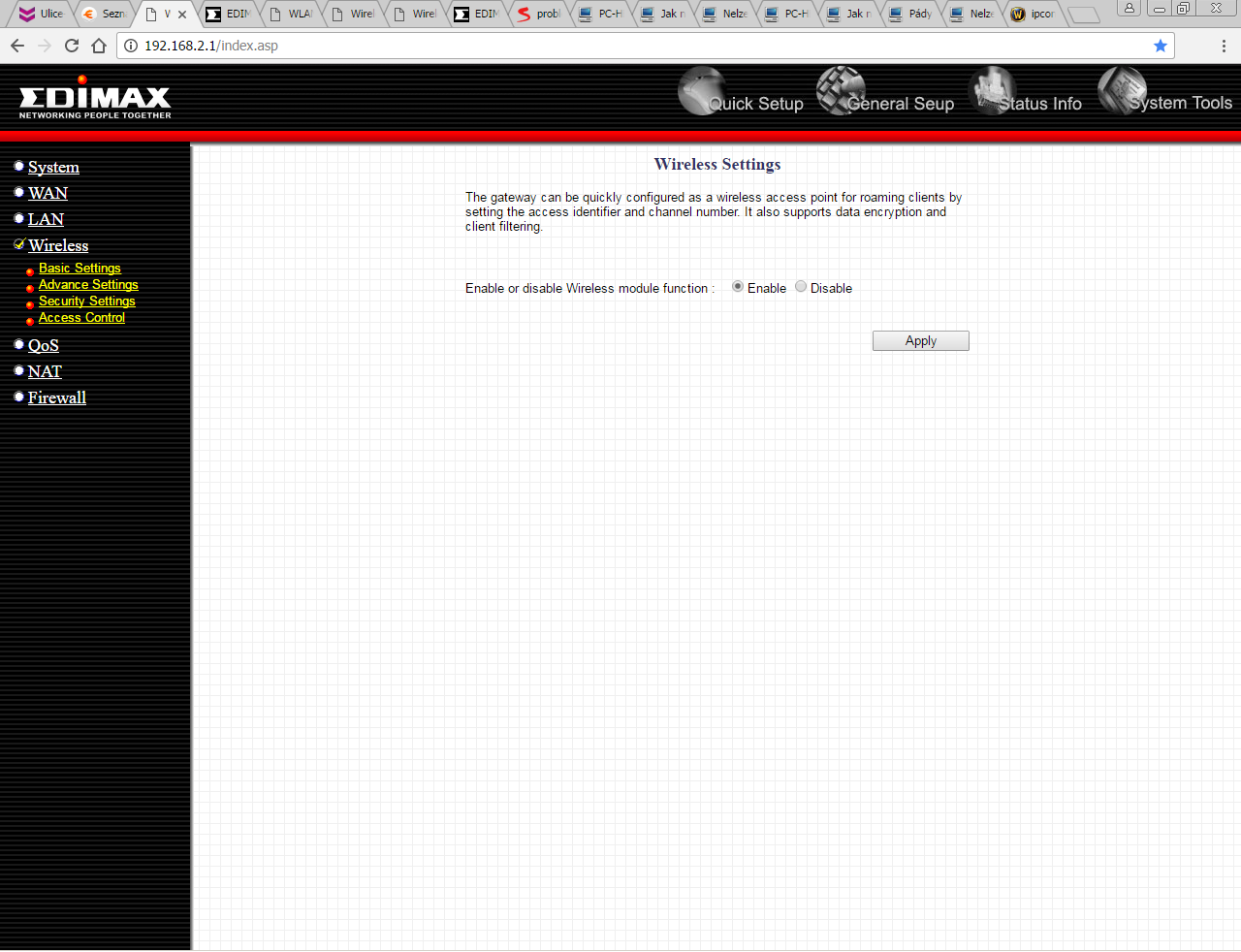

Kam mám tady zajít?
http://screenshot.cz/BXK5I/

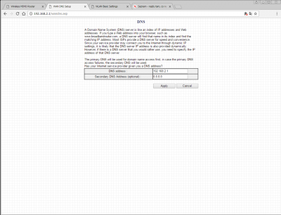

Omlouvám se, co takhle?

Jen pro zajímavost, myslím že jsi někde někomu radil aby někam vyplnil adresu DNS serveru jako 8.8.8.8, což je DNS googlu. No a já bezradný, brouzdám nastavením routru a v záložce DNS byl jeden řádek prázdný a do něj jsem (jak je vidno na screenu) napsal tu DNS googlu a vida všechno funguje. Ale nevím jestli je to správné a né jen nějaké dočasné řešení.

Určitě. Jen mi na to DNS nesedí to, že to bez problémů funguje na LAN. To bychom mohli poznat z ipconfig počítače, který nefunguje, dodaný je zjevně připojen an LAN.
