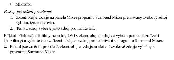

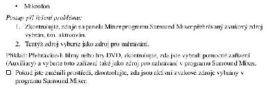

Zbláznil ses? Mrkni co píšou v manuálu:
http://files2.europe.creative.com/manua ... 0Ceski.pdf
Mikrofon
Mikrofon
