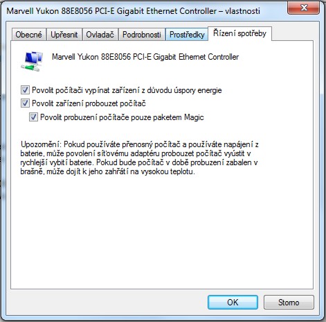

Ahoj! Někde jsem četl o podobném problému. Problém byl vyřešen odškrtnutím políčka "Povolit počítači vypínat zařízení z důvodu úspory energie" v nastavení síťové karty. Vyzkoušel bych to!

neudy
nemohu to okno najít. Pod čím to najdu?

Ten obrázek není z BIOSu, ale ovladač ve Správci zařízení. Klikni na uvedený ovladač.

horava píše:neudy
Správce zařízení -> Síťové adaptéry -> Tvoje síťová karta -> Řízení spotřeby

Zkusil jsem to a stejně se PC zase probudí. Kupuji novou skříň, tak doufám, že to bude tím.
