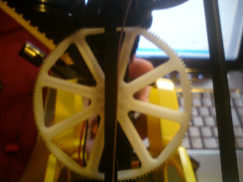

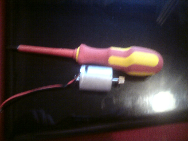

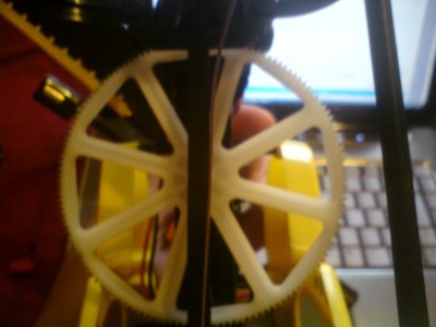

Tak jsem vykuchal motorek z RC vrtulníku (viz obrázek) když s ním točím rukou tak vyrobím 0.5V říkal jsem si, že když bych použil převod, taky z toho vrtulníku tak by se motorek točil víc a vyrobil by větší napětí. To už by šlo ne? A když u táhne jednu diodu tak se taky nic nedeje to mám je pro závabu :)
