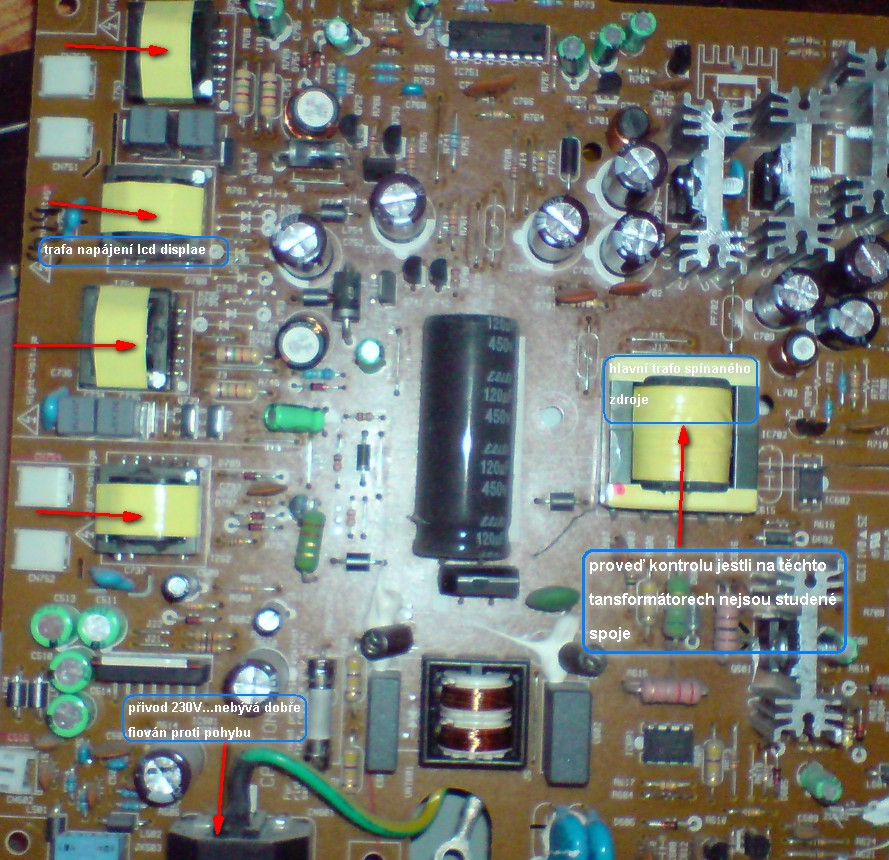

Zdravím, chtěl bych se zeptat, zda-li je možné znovu uvést do chodu tento monitor výměnou vyteklých kondenzátorů(?)... či co to je. na fotkách jsou detailně nafoceny. všechny další komponenty zdá se nejsou poškozeny. monitor se po zapnutí na vteřinu rozsvítí, pak se přes obrazovku objeví dva bílé pruhy a zhasne. repro funkční. zběžná kontrola okem neukazuje na žádná další poškození. Hádám, že LCD nefunguje právě kvůli těmto vyteklým součástkám? podobný problém jsme měli s plasmovou TV kde byl taky špatný jeden nebo dva keramické kondenzátory. vyměnily se a plasma běží doteď. to už jsou 2 roky.

Vytečené kondenzátory nevidím, to bílé pod tím modrým je nějaká fixační hmota, lepidlo nebo silikon.

Příspěvek od mara362 »
to bílé je ztvrdlé a lajdácky vylité jen na těchto místech. nikde jinde jsem tohle neviděl, je tedy možné že je to z výroby? pokud ano kde jinde by mohl být s monitorem problém? ve zdroji? opakuji že zvuk normálně jde když je připojen, kdyby byl zdroj dead, tak by nešlo ani tohle předpokládám...

To ti nedokážu říct. Dej to někam do servisu. Přeci jen síťová část je o držku, když tě to nezabije, tak může způsobit požár...
no, až se k tomu konečně někdy dostanu, tak to někomu hodim, aby se na to podíval. :) je mi líto ho hodit do sběru. nakonec k tomu ale asi dojde, až mi řeknou že oprava vyjde na víc než novej monitor :D. nicméně díky za pomoc ;)

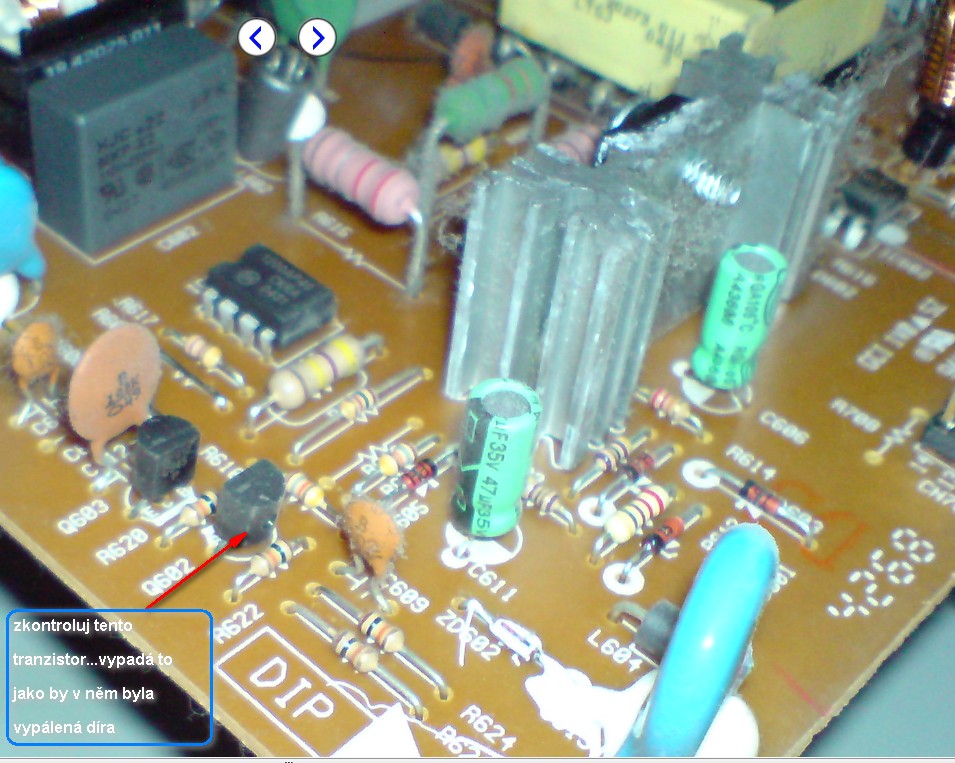

Příspěvek od cicero »

Příspěvek od smallcastle »
1. zkontrolovat pojistku PF 751 (3A) ale kdyz jede audio, tak bude ok
2. zkontrolovat napajeni na IC 751 (vyvod 8,9) melo by tam byt cca 18V
3. na 90 procent bude prorazeny nektery vykonovy tranzistor u vysokonapetoveho trafa - je oznacen Q (vedle tech modrych kostek)
4. po zapnuti bude probity tranzistor horky (nesahat pri zapnuti do el. site !!!!)

Příspěvek od Speed_dead »
Ono i sahat na ten tranzistor při odpojeném síťovém napájení může nebezpečný. Kdo ví, jaký kondenzátor je k němu připojený. Tam se může držet vysoký napětí i hodiny po odpojení napájení. Některé kondenzítory mají tu vlastnost, že se nabíjí samy od sebe. Proto se větší kapacity některých kondenzátorů skladují se zkratovanými vývody.
