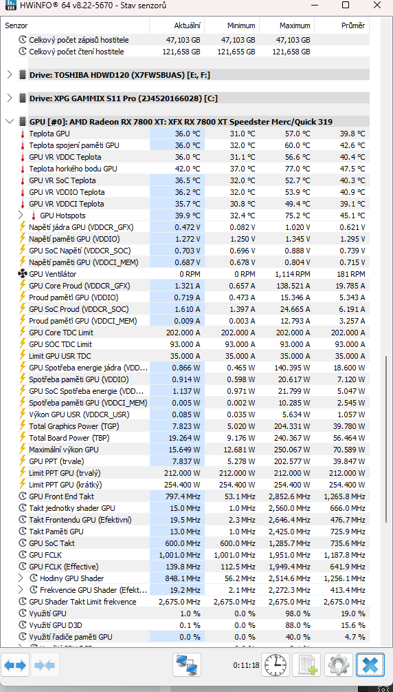

Řeším problém s přehříváním pc, zjistil jsem zanesené lopatky u větráku a u cpu otočený jeden větrák tudíž šly proti sobě větry, to teď prave řeším a myslim, že by to mohlo trochu pomoct, ale mám ještě druhý problém. Zjistil jsem, že teplotu grafické karty ukazuje Hwmonitor cca 45-55C, ale když dám na desku grafické karty ruku, udržím ji tam max 5 vteřin a pak uz bych se hodne spálil, je mozne, že na ni neco odešlo nebo co by mohl byt problém, že nepozná, že se vetraky na ni mají točit rychleji? Existuje nějaký software, kterym mohu nastavovat otáčky na vice % nehledě na teplotu kdyz ji to očividně ukazuje/snímá spatne?

Když se podrobně podíváš do HWmonitoru viz moje příloha. Jsou tam body kde teplota přesahuje 70 stupňů, ale to je maximální zátěž. Zajímá tě zda vysoke teploty jsou v zátěži nebo jen když prohlížíš prohlížeč. Podle toho se musíš řídit a pokud máš vysoké teploty jen když jsi ve Windowsech, máš problém.

Ja se Vám moc omlouvám, našel jsem chybu montáže, na procesoru byl jeden ze dvou větráků proti airflow. To jsem nemontoval já.. Po otočení větráku+doladeni pwm vše ok.
