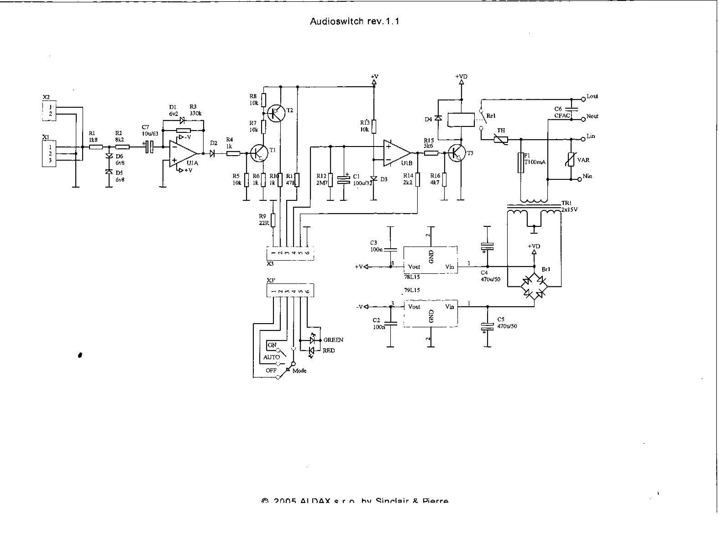

Re: Master-Slave zásuvka a USB
Bys potřeboval něco z tohoto, ale musel by ti to někdo postavit:
http://www.aldax.cz/index.php?act=prod&show=audioswitch
http://simekdan.webzdarma.cz/elektronik ... php#odkazy
To jo, ale jak píšeš - sám bych se do toho nepouštěl.

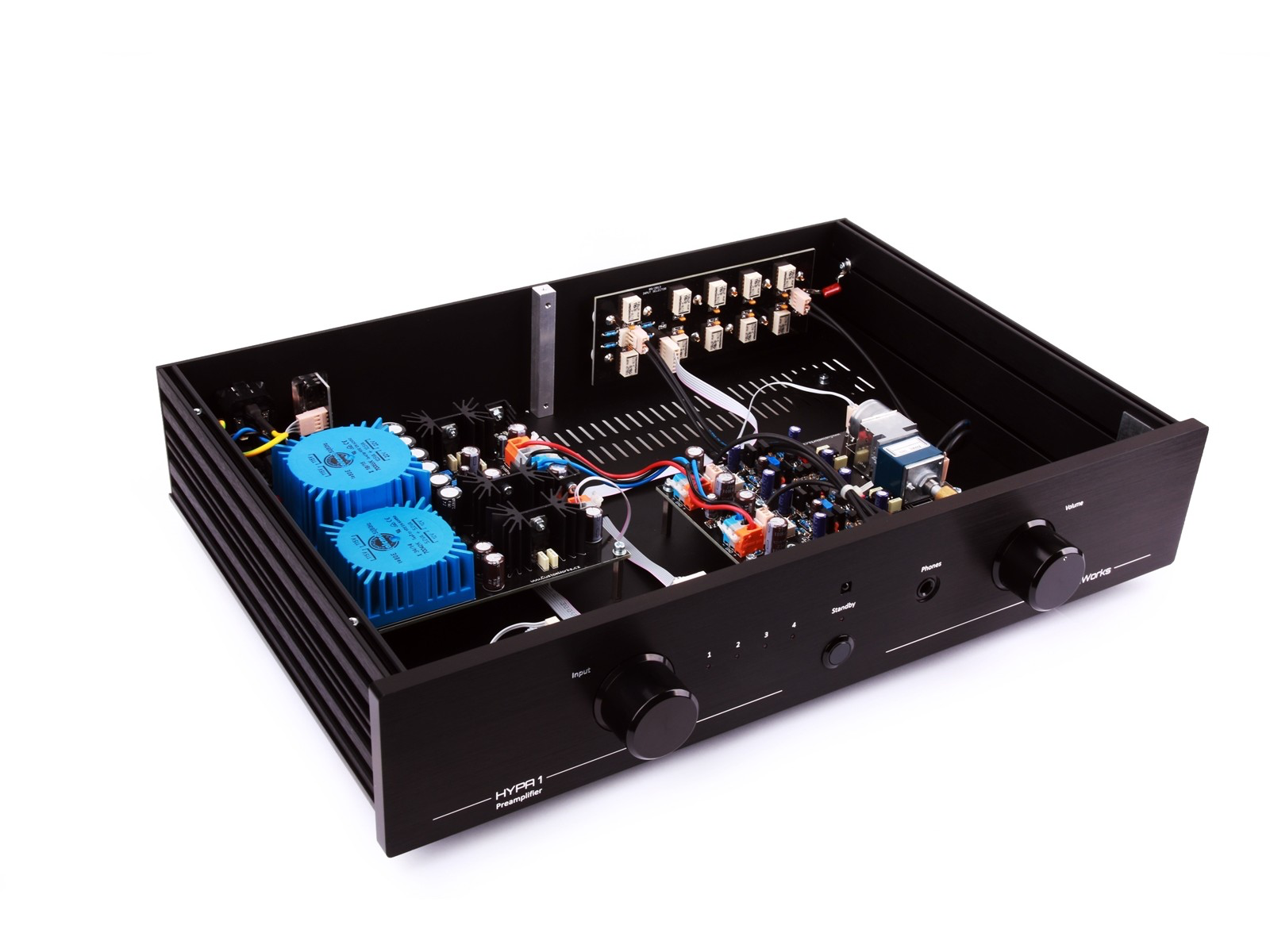

Ahoj.
Můžeš někde z desky zesilovače (za standby) vytáhnout napětí, které připojíš za tohle: https://www.gme.cz/modul-menice-6-24v-usb-2a
Bude potřeba voltmetr. Podle fotky by mohlo být silové napájení (+) červený drát, (-) modrý drát a černý by mohla být kostra - to lze vyzkoušet ohmmetrem. Silové napájení nebývá pod napětím ve stby režimu. A pokud bude napětí mezi (+) a kostrou mezi 6 - 24V, máš přípojné místo nalezeno.
Super, díky za tip
