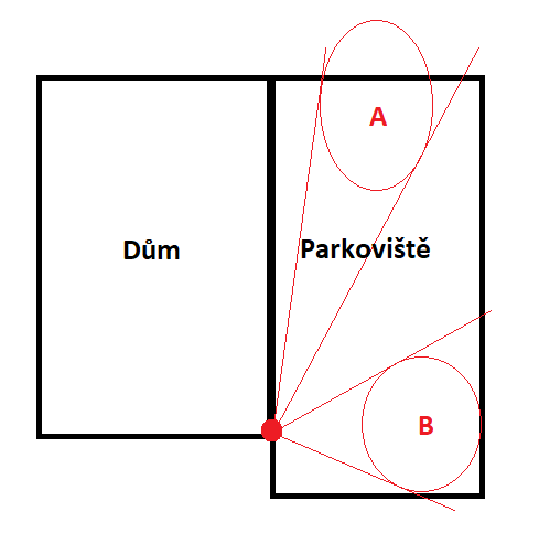

prosím o radu při výběru venkovní kamery pro sledování parkoviště u domu. Přemýšlel jsem o IP kameře typu DOME, která by byla umístěna dle náčrtu níže vertikálně, tj. svisle v blízkosti rohu domu, aby mohla snímat oblast mezi vyznačenou oblastí A (vjezd na parkoviště, zhruba 2m pod úrovní umístění kamery, vzdálen 10m) a oblastí B (zhruba 5m pod úrovní kamery, 5m vzdálen).
Co jsem se díval, tak většina výrobců DOME kamer udává horizontální úhel záběru kolem 105-110 stupňů. To bych teoreticky mohl splňovat, abych mohl jednou kamerou sledovat celou oblast (pokud to tedy chápu správně).
Proto by mě zajímalo:
1) Je možné celou oblast podchytit jednou kamerou typu DOME anebo to budu muset pořešit jinak?
2) Vzhledem k tomu, že jsem s úhlem záběru docela na hraně a zajímají mě primárně oblasti na okrajích, nebude obraz na hranách nějakým způsobem deformovaný?
3) Vzhledem k tomu, jakým velkým množstvím kamer je trh přesycen, mám se zaměřit na nějakou konkrétní značku při výběru nebo máte nějaký konkrétní typ?
Díky za pomoc při výběru.

Dve kamery.
Jedna kamera se zaberem 120 stupnu existuje, ale podivej se treba na nahravky z Gopro ktere ma stejny uhel zaberu.
Vsechno budes mit tak zmensene, ze neprectes ani registracni znacku.
