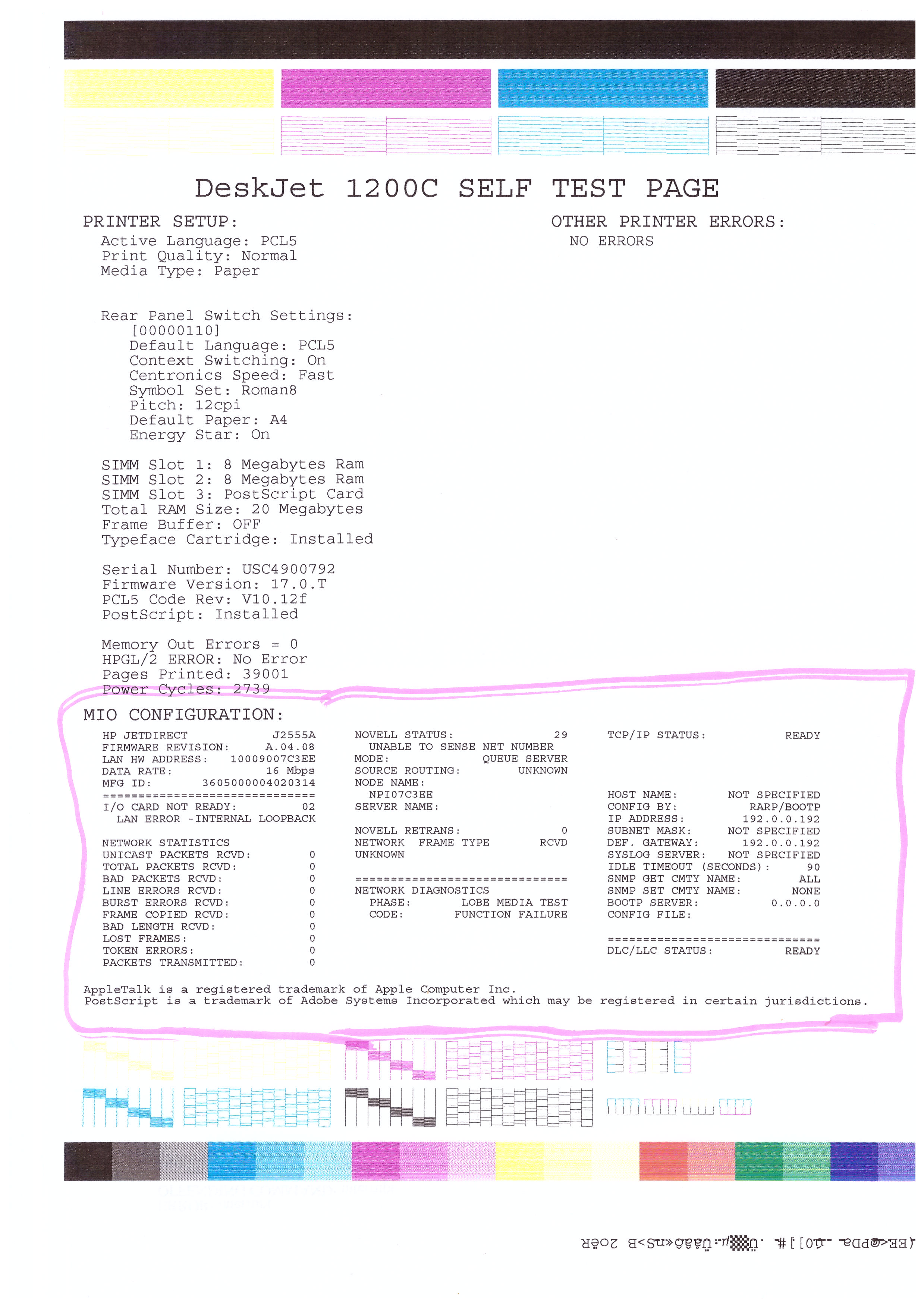

Prosím sehnal jsem LAN Printserver HP JetDirect J2555A- jak ho prosím nakonfigurovat, sehnal jsem ho nový, je to nějaký 16 bitový či co, jakési diskety byly u toho,ale to nefunguje ani pod windows XP, natož na windows 10, jakým způsobem to nakonfigurovat? Děkuji, Radovan

Pres sit.
IP adresu tam mas napsanou.
Mozna to ale bude vyzadovat nejaky historicky OS, browser a verzi Javy aby se webove rozhrani zobrazilo.

Na te IP adrese musi bezet webserver.
Vsechny HP tiskove servery a karty se tak konfiguruji.

A když zadám 192.0.0.192 to nefunguje, to nemůže fungovat tam není ani maska sítě, myslíte jak konfigurují?
Při pokusu kontaktovat server 192.0.0.192 vypršel časový limit.

Pocitac musi mit nastavenou IP ze stejneho rozsahu, pak to bude fungovat.
Napr 192.0.0.193 a pres switch propojeny s tiskarnou.
Nebo pres menu podporovane tiskarny aktivovat DHCP.

Ta tiskárna nemá display kde by se dalo nakonfigurovat manuálně DHCP a bránu
Re: Printserver HP- JetDirect J2555A jak nakofigurovat
Však to nemáš nastavit na tiskárně, ale na počítači.
Pokud máš na počítači IP adresu začínající 192..., pak změň masku na 255.0.0.0. A už to printserver uvidí.

A myslím že to nemůže fungovat když u mě začíná IP adresa 192.168.1.1 atd
brána 192.168.1.1
maska 255.255.255
Jak to tam dostat do toho printserveru? Mám tu návody v angličtině ani to nikde není v češtině
Jo už asi rozumím jsem vůl,aha manuálně vytvořit port 192.0.0.192?

Žádný port.
Ten printserver má ajpinu 192.0.0.192. Aby s ním pc síťově komunikoval, musí být na stejné síti.
Buď tedy změníš IP adresu počítače na 192.0.0.193, jak psal petr, nebo změníš masku na počítači na 255.0.0.0 (za předpokladu, že začíná 192...), jak jsem psal já. A když do prohlížeče zadáš ajpinu 192.0.0.192, měl by ses dostat do konfigurace printserveru.

Teď se vůbec nechytám omlouvám se vypadám jak blbec ale jak mám změnit tu masku? Když změním masku v PC na 255.0.0.0 tak mě nefunguje připojení sítové v PC. Tento printserver neznám já jsem měl printservery třeba D-Link a tam byla IP adresa s továtny nastavena, tam se to dalo změnit, ale tady to nevím, tam jsou nějaké diskety nějaký LAN manager, ale to je pro DOS, OS/2, to na Windows XP nefunguje, tak jak se mám dostat do toho printserveru a manuálně změnit údaje?ITCrowd píše:Však to nemáš nastavit na tiskárně, ale na počítači.

"tak jak se mám dostat do toho printserveru a manuálně změnit údaje?"
Uz jsem ti jednou psal, co mas udelat. V cem je problem?
Pocitac musi mit nastavenou IP ze stejneho rozsahu jako printserver, pak to bude fungovat.
Nastav na pocitaci statickou IP kterou jsem napsal a na printserver se dostanes.
Az se tam dostanes, aktivujes DHCP, takze dostanes IP od nej ze sveho rozsahu,
pak vratis IP sveho PC na automatiku.
Kdyz sbiras historickou IT techniku, tak predpokladam ze takoveto zaklady nastaveni site
nebudou problem. Obsah disket ignoruj, ty jsou k nicemu.
