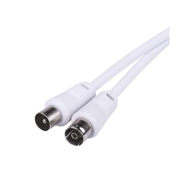

Re: anténa k tuneru Pioneer F-204RDS
Budeš si to muset vyrobit sám. Právě proto je to takto udělané, aby se antény nedaly zaměnit.
Koupíš si tohle: https://www.alza.cz/oem-antenni-konekto ... 709905.htm ten původní na anténě odcvakneš a tento tam dáš.
Velmi jednoduše si to můžeš ověřit pomocí účastnické šňůry, tu doma určitě máš.
Ten konec s dutinkou do tuneru půjde.
Šnůra je totiž univerzální, jak pro TV, tak pro radio, jen se přehodí konce.

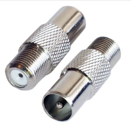

Redukce prodavaji snad v kazdem hobbymarketu, nebo eshopu jako je Alza a CZC.
Ta vlevo.

Najit to lze za par vterin - redukce koax antenni konektor
https://www.alza.cz/f-iec-prechod-ff-18 ... ZcQAvD_BwE
Až na to petře, že žádný z těch konektorů není FF... Takže mu to bude k ničemu.
