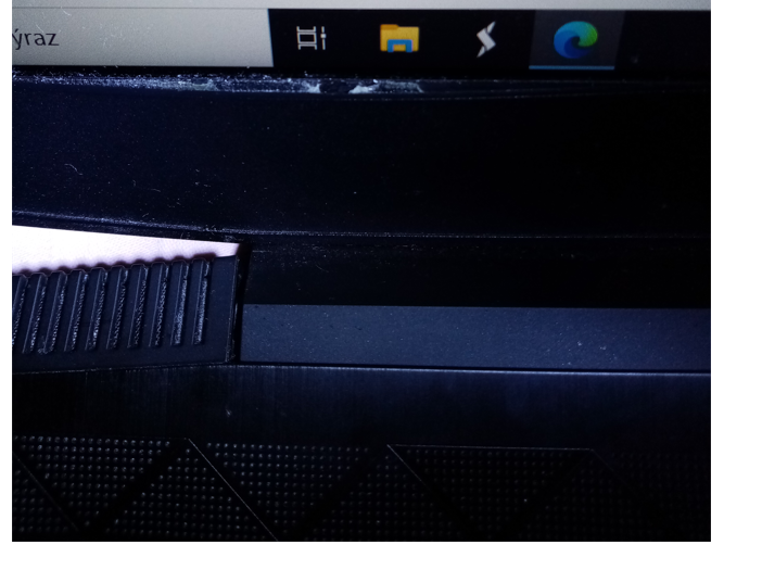

Dobrý den dnes jsem si všimnul že na mém notebooku (HP Pavilion Gaming Laptop 15-cx0035nc) se trochu odlepil plastový rám okolo displeje. Mohu to nějak opravit nebo mám radši zanést na reklamaci (mám ho ještě v záruce)? Objevil jsem to dnes ale už je to asi déle.

Vypada to ze je to prilepene jen tenkou oboustrannou lepici paskou.
V tom pripade se musi cely ramecek dat pryc a dat nova lepici paska,
coz by v zaruce mel radsi udelat servis.
Zkusil bych to reklamovat, je ale otazka zda to projde.

Ano ano je to tam takto přilepeno ale nejradši bych si to opravil sám nechce se mi čekat 3-4 týdny než mi to opraví. Jen nevím jakou páskou zvolit jestli nějakou obyčejnou nebo speciální ale asi zajdu na reklamaci :(

Musi byt co nejtenci a je potreba ji ostrihnout do spravneho tvaru.
Kdyz se to udela opatrne, nemel by byt problem odlepit dostatecne dlouhy kus aby se tam
dala nova paska dat - ta stara se musi odlepit a lepidlo z plastu vycistit.
