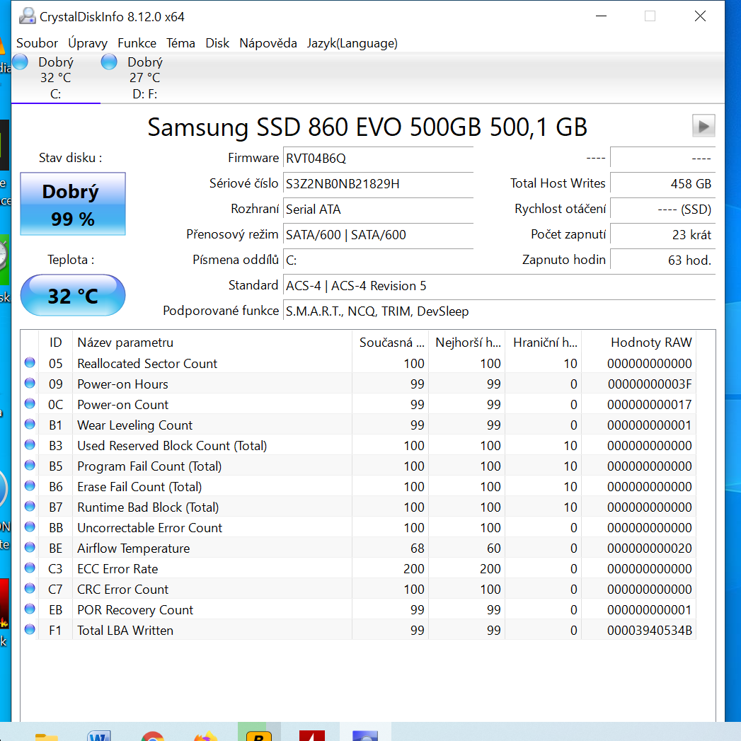

Ahoj, mám 14 dní disk Samsung SSD 860 EVO 500GB a dnes jsem si všimnul, že v programu CDI mi ukazuje stav dobrý 99% a to nemá ani 500GB zápisu a náběh celkem 63 hodin. Je to normální? Co jsem tak googlil, tak jiné disky mají zápis třeba desítky tera a stav pořád 100%. Díky

100% je vzdy zapis 0 MB.
Tedy po zapsani 500 GB to odpovida tem 99% zivotnosti disku.
Neverim tomu, ze existuje disk ktery po zapsani desitek TB ma stav porad 100%,
to by musel mit zivotnost v tisicich TBW.
Re: Stav SSD disku v CDI
Kdyz 500GB (coz jeden prepis celeho SSD) = 1%, pak 100% je 50TB(W) - neni to nejak malo?

Pokud je 100% rovno nule, tak 99% bude znamenat i zápis 100MB. Můj Crucial MX 500 s kapacitou 500GB taky hlásil při zapsaných 200GB stav 99%.

Snad je kazdemu jasne, ze to cislo je zaokrouhlene na cela procenta...........
Takze tech 99% to bude ukazovat pomerne dlouho.

Ok, děkuji, jen jsem chtěl vědět, jestli je to normální. A asi teda je.

Ten tvuj disk ma zivotnost 300 TBW.
Takze kolem 3 TB zapsanych dat bude odpovidat cca 1%.
Az bude na 0% prepne se do rezimu jen pro cteni.

Mám ten samý akorát 1TB a při zapsaných 940GB má stále 100% ale jak již bylo řečeno, těch 99% tam může být teď hodně dlouho...

zatím bych to neřešil a počkal, kdy naskočí 98% ... pokud kolem zapsaných 6TB, pak je to ok ... on je v tom dost bordel ... mě XPG taky ukazuje 93% při zapsaných 16TB (udávaná životnost výrobcem je 320, ve skutečnosti to vychází jen na 220TBW) ... ale po 13K hodinách provozu to není žádná tragedie ...

však tobě to taky skočí najednou na 75 a budeš překvapen :D, nebo ti to bude ukazovat pořád 100% a jednoho dne "ticho"

Karrex píše:Tazetel by nejspíš chtěl, aby se mu ukazovalo to, co mě
:lol:
podobný screen jsem vygůglil, jak jsem psal na začátku.
Ok, zatím neřeším
