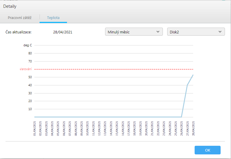

Ahoj, mám NAS Asustor AS6102T, moc ho nepoužívám, včera jsem ho zapnul cca po roce. Udělal jsem aktualizaci a tak, a (když bylo vše dávno hotovo, čili byl dávno v nečinnosti) jsem se podíval na statusy disků (jsou 2), a dostalo mě, když jsem viděl ty teploty: 51 a 52 °C. To mi příjde jako dost brutál, zvlášť, když uvážím, že by s takovou teplotou jeli třeba nonstop (kdybych ten NAS měl pořád zapnutý).
Mám tam NASové disky Seagate IronWolf a Toshiba (tuším N řada). V servisní utilitce přímo od Seagate to ukazuje, že varování je až od 60 °C, no ale ani u 50 °C mi to ok nepříjde - tak nevím, zda je to normální a ty NASové disky jsou na takové teploty stavěné?
Jediné, co mě napadlo, je dát v nastavení větrák naplno (přetím byli na automat), což srazí teploty na cca 37 °C - no ale, to zas ten NAS hučí jak hovado a musel bych ho dát snad na chodbu, aby mě nerušil.
Co si o tom myslíte? Jsou takové teploty normální třeba u Synology? A má smysl to řešit (ve smyslu mít ten větrák naplno), nebo je prostě kolem 50 °C normálně u NASu a NASovým diskům to nevadí?

Taky se mi to zdá vyskoké. Můj QNAP má 31 - 34°C.
Od 41°C mám nastaven ventilátor na max. Ale sepne jen když kopíruju na NAS víc než 20GB.
Dodatečně přidáno po 1 hodině 57 minutách 46 vteřinách:
Ještě mě napadlo - co zkusit vyměnit ventilátor? Já třeba u toho qnapu nahradil původní větrák Noctuou.
