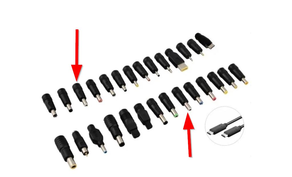

Ahoj, mam powerbanku https://www.czc.cz/viking-notebookova-p ... 35/produkt
a notebook https://www.czc.cz/asus-tuf-gaming-fx70 ... 53/produkt
mam tu tunu konektoru, zkousel jsem je zapojovat do nabijeci kulate diry a zadnej tam nesel, jenom žlutej tam jakoby jde jen na špičku zapojit, ale to hned samo spadne. Hrubou silu na to fakt používat nechci, vzdit nabíječka tam jde zpohodlna, nevite co mam delat je to na vyhozeni? Budu rad za komentare...

notes může mít usb c, může podporovat nabíjení přes usb c, powerbanka má konektory pro všechn y druhy moderních noťasů, i pro acer, takže, možná ztuha, ale žlutý by tam jít mohl ... alespoň optická kontrola zdířky a kolíku, jestli jsou stejné ... pokud nevíš jaká powerbanka a jaký notebook, nejde k tomu napsat nic ... vždyť tu powerbanku kupoval s tím, že je "notebooková" ...
Re: powerbanka asi nejde do notebooku
https://www.czc.cz/asus-tuf-gaming-fx70 ... 09/produkt
https://www.czc.cz/viking-notebookova-p ... 32/produkt
Mely by tam byt dva ruzne 5.5/2.5mm bile konektory pro Asus.
Databanka je nekolikrat drazsi nez akumulator do notebooku.
Na prvni pohled ale vidim ze adapter notebooku dava vetsi proud (6,3A) nez databanka (4,5A max), coz muze vadit.
Zcela urcite se to do sebe nemuze rvat silou, tim se jedine poskodi nabijeci konektor v notebooku.

Aktualizoval jsem to ten notebook co je nad timto komentarem neni on ten za 35 tisic, nabiječka na ntb ma 19.5V napsano na sobe, ty konektory jsou opravdu nekompatibilni kdyz porovnavam s nabijeckou, no uz mam tady jen kabel se zvetsenym malym konektorem co se picha vzdycky do mobilu a na druhy strane kablu to same, ktery pasuje do powerbanky ale nikoliv do NTB, a obycejne USB kde zase do NTB jde ale na druhy strane je ten micro konektor ktery nejde do NTB ale do mobilu.
Takze musim sehnat oboustrany USB kabel nebo jinej konektor pro NTB, predpokladam ze pres USB bude pomaleji nabijet ze?

Nebo mene nez potrebuje.
Jedine dva konektory u kterych vyrobce uvadi Asus jsou tyto, uz ale neuvadi pro
ktere konkretni Asus notebooky to je.

přes obyčejné usb to nenabiješ, není obousměrný, jen přes C a to ještě musí podporovat notebook, pokud nemáš vhodný konektor, pak jen sehnat nějakou redukci, pokud existuje, nebo nic ...
Podle me tam ten potrebny konektor neni proto, ze notebooky ktere ho
maji osazeny maji vetsi odber nez ta databanka podporuje.
Vyrobce databanky uvadi odber max 4A u tech konektoru co je u nich uvedeno Asus.
Notebook nemuze vedet ze je to databanka a chova se k tomu jak k sitovemu adapteru,
tedy bude chtit tech vic nez 6 Amper.

ano, pravděpodobně to bude tak ... co čtu recenzi "Napájecí zdroj je velký 180 x 76 x 26 mm a váží 630 g a poskytuje 180 W." ... tak je to asi jasné, takový záhul ta powerbanka stejně neutáhne
