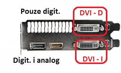

Dobrý den, chtěl bych se zeptat, když mám tule grafickou kartu http://www.czc.cz/gigabyte-gtx-660-ultr ... 64/produkt a mám monitor zapojený do horního portu přes redukci na VGA, existuje nějaké redukce přes kterou bych mohl připojit ještě jeden monitor, který je taky VGA do toho spodního portu?

Našel jsem jenom DVI-D na HDMI a to to rovnou můžeš připojit přes to co tam máš.

Pokud máš na mysli DVI porty - tj. ty vpravo - pak spodní je DVI - I , ve kterém je jak digitální, tak i analogový signál, takže redukce DVI > VGA funguje. Horní port je DVI - D, ten je jen digitální. Do toho by redukce DVI > VGA vůbec neměla jít zastrčit, protože v něm nejsou dutinky s analogovým signálem. Pokud ti v něm redukce funguje, hraničí to se zázrakem. Blíže http://cs.wikipedia.org/wiki/Digital_Visual_Interface

problém je v tom, že redukce z DVI na VGA sice jsou, ale tyto grafické karty podporují často redukci pouze u jednoho z výstupů, takže někdy je jedinou možností převodník signálu (cenově kolem 1000 Kč)

Trochu jsem to popletl, v PC je karta obráceně takže mám monitor zapojený do dolního slotu podle obrázku

A ten levý port ve spodní řadě - není to Display port? Pokud ano, stačí ti redukce Display Port > VGA - v Display Portu by měl být jak digitální, tak i analogový (VGA) signál.

mmmartin píše:A ten levý port ve spodní řadě - není to Display port? Pokud ano, stačí ti redukce Display Port > VGA - v Display Portu by měl být jak digitální, tak i analogový (VGA) signál.

Myslím že ano.. Ještě mě napadlo (tedy spíš sem si všiml) že jeden z těch monitorů má vstup DVI-D, tak jestli by se nedal jen koupit kabel který by propojil ty DVI-D. Do té redukce na by se tedy potom dal ten druhý na VGA

nevím, jak to myslíš, ale redukce zůstane dole a dokoupíš si kabel, kterej zapojíš nahoru. Je to pro tebe nelepší a nejlevnější řešení.
