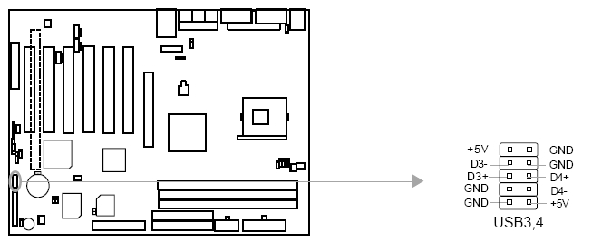

Do konektoru pro přední nebo přídavné zadní USB porty. Bývají většinou při spodním okraji desky (formát ATX) při pohledu do skříně a mívají žlutou barvu.

Tak ne, na té tvojí desce jsou černé. Pro lepší orientaci přikládám obrázek:

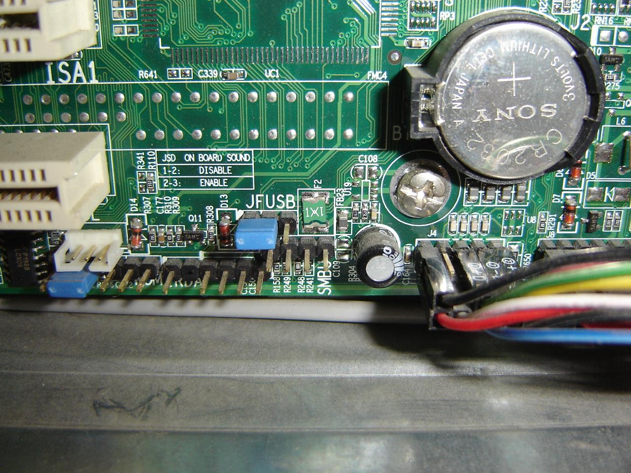

No tak teda nevim ktery to presne je tak davam taky foto radsi :D :D

Je to jeden z těch, který máš obsazený nejspíš předními USB porty na case (pod baterkou, vedou z nich ty dráty). Pokud chceš mermomocí tu interní čtečku, tak budeš muset jeden přední USB oželet, odpojit ho a zapojit tam tu čtečku. Při zapojování pozor na polaritu drátů označených +5V a GND!

Tak jsem to zapojil stejne jako ty predtim co fungovaly ty USB a ted mi to nesviti tak cim by to mohlo byt? Musim to nastavit v Bios nebo naky kabely jeste? diky moc

Je-li ta čtečka v pořádku, tak jedině zapojením. Mimo ty dva uvedené dráty (+5V a GND) musí být správně i ty dva zbývající, ale na rozdíl od těch předchozích se jejich prohozením nic nestane, teda kromě toho, že čtečka nebude fungovat...
