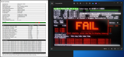

Tak ten MemTest86 mi po 4 průchodech našel 123 chyb, ale PC je zatím stabilní, i při hraní her. Je to testováno 4x4, po jednotlivých modulech se mi to zatím testovat nechce.

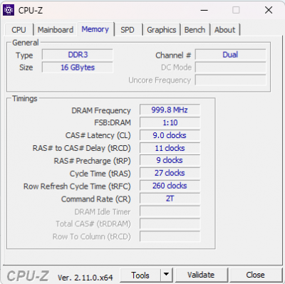

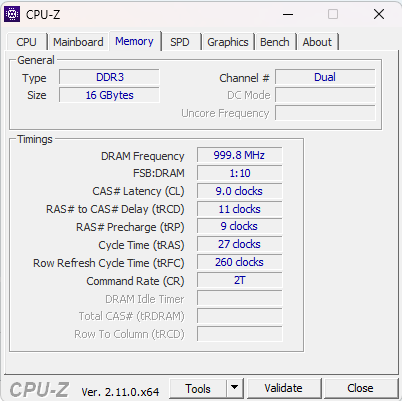

Aktualizoval jsem BIOS a spustil MemTest86. Chyby to opět našlo, ikdyž jich bylo méně než předtím (28 po 2 průchodech). Jinak nevím kde v BIOSU se ten XMP zapíná, ty stávající paměti jsou 1333Mhz, ty předchozí 1600 Mhz, PC3 maj ty nové nižší, viz přílohy.

Podľa CPU-Z tieto ram, čo máš teraz nemajú XMP režim a bežia na svojej frekvencií.Pozri si screen z CPU-Z položka SPD.
